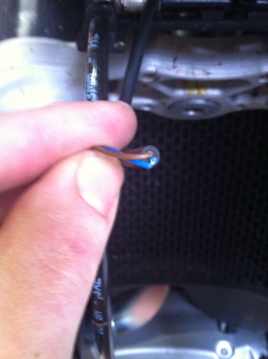

Fehler gefunden und gelöst:
Das Kabel des Temperatursensors, welcher unterhalb der Gabelbrücke sitzt und mit der Bremsleitung via Kabelbinder befestigt ist, hat sich am Vorbau aufgescheuert. Das Kabel war genau an der Stelle verlegt wo kein Kantenschutz ist.
Habe es wieder verlötet, mit Schrumpfschlauch abgedichtet und so verlegt das es nicht mehr durchscheuert. Ob die Werte die angezeigt werden noch stimmen weiß ich jetzt nicht aber 16 Grad Celsius in meiner Garage kommt schon hin.
So Long
Hot
da is durchgescheuert und gebrochen, das Kabel ist relativ dünn und weich
