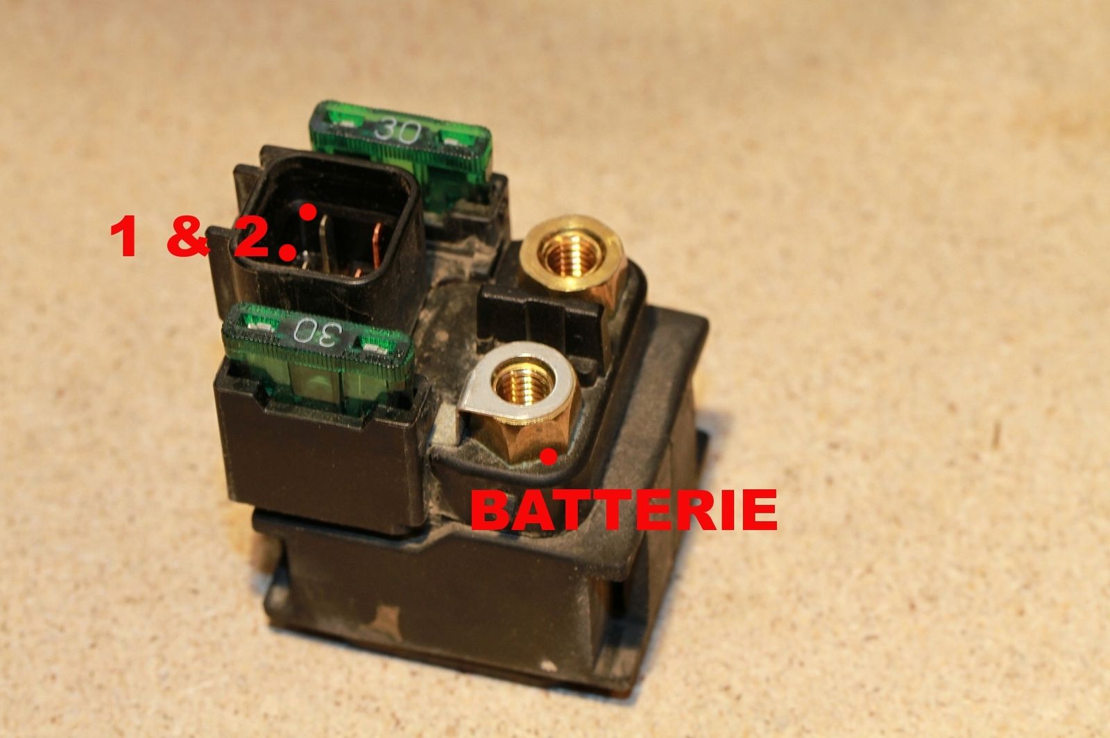

das teil rechts unten mit der 30A sicherung is ja das schaltrelais, oder?! da hab ich den stecker jetztmal runtergenommen, die vier stifte drinnen sind nicht mehr vom feinsten. und wenn ich da dran ruettle, dann bekomm ich saft auf der armatur. das scheint der fehler zu sein. wie kann ich das nun ueberbrucken, zumindest zum beenden der sp?

Hi
Variante 1: Klemme 1 & 2 (die Silbernen) zum Batterie Plus (mit der Silbernen Blechbahn) Brücken, dann kannst Du ohne Relais fahren - Brauchst dann aber ne Kabelbrücke um kurz den Anlasser drehen zu lassen. Und denke dran das NORMAL ne 30A Sicherung dazwischen ist !
Variante 2: Wenn Du 2 Meter Litze bei hast, könnte ich Dir empfehlen von der Batterie zum Sicherungskasten zu gehen !
Brauchs Du ne Bilderklärung ??? Ich bin auch sonst auf Handy erreichbar !

BeitragVerfasst am : Mi, 25. Apr 2012, 20:11    Titel: weiter gehts! Antworten mit Zitat
ich hab das relais am berg zum laufen gebracht, leider ordentlich strafzeit kassiert.
der grichische mechaniker hier hat das ganze jetzt ueberbrueckt, es laeuft wieder soweit, morgen gibts ev new stuff;-)
DANKE an alle hier!!

Schôn das es mit der 1-2-B+ Methode geklappt hat .
