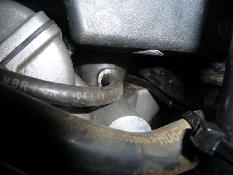

Ich bin grad dabei, meine Adventure wieder zusammen zu bauen. Jeweils von den Ansaugbrücken unterhalb des Luftfilterkastens geht ja ein Gummischlauch weg. Der Schlauch am hinteren Zylinder geht direkt auf das SLS-Ventil.
Ich bin mir sicher, das ich den Schlauch vom vorderen Zylinder (auf der Werkstattzeichnung Nr.13(der längere von den Beiden)) am Scottoiler angeschlossen hatte. Das hab ich jetzt wieder getan. Nur ist der Unterdruck allerdings so gross, das das Kettenöl aus dem Schlauch zur Kette wieder in den Vorratsbehälter zurückgesaugt wird.
Wo wird denn der Schlauch vom vorderen Zylinder normalerweise angeschlossen?
Anbei ein Foto von dem hinteren Unterdruckanschluss und eine Werkstattzeichnung.
Vielleicht erleichtert das ja Eure Hilfe !?!
Vielen Dank vom Beetle im voraus für Eure Antworten !!

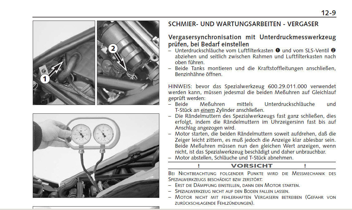

Ist das nicht die Antwort?
-> http://forum.lc8.info/viewtopic.php?t=12394
Von Schradt:
Der Schlauch gehört auf den Plastiknippel hinten rechts an der Airbox, oder irgendwie anders verschlossen. Der ist ohne Nutzen, außer für die Vergaser-Synchronisation.
Hoffe es hilft!
Gruss, M.

Habs grad noch in der Rep-Anleitung gefunden, das ist dann der Schlauch 1 auf dem Bild:

Auf das SLS-Ventil an der Airbox geht der Schlauch vom hinteren Zylinder. Für den vorderen Hab ich ja keinen Anschluss gefunden.

ich denke, es ist egal, ob der vordere oder der hintere. Einer geht an das SLS, dar andere an die Airbox, wie der Jammermalnichrum beschrieben hat.
Bei mir geht der vordere an die Box, der hintere ans SLS. Bin mir dabei auch extrem sicher, da ich jetzt in die Garage fahre und meine Vacuum Benzinpumpe daran anschliessen werde! Very Happy
Gruss, Markus

OstMarkus @ Fr, 30. März 2012, 9:13 hat folgendes geschrieben:
Gruss, Markus
Dann hab ich die Schläöuche ja richtig verbunden.
Ich werd dann mal den Scottoiler überprüfen..........
Vielen Dank noch für Eure Beiträge Exclamation
