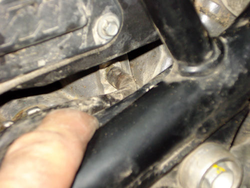

Bild 1: (SLS-Ventil) Ist das normal das da kein schlauch dran Ist

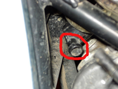

Bild 2: Da führt der Schlauch des Bild 3 hin

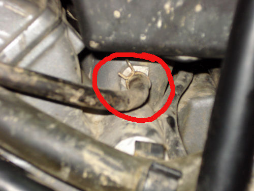

Bild 3: Unterdruckschlauch am hinteren Zylinder

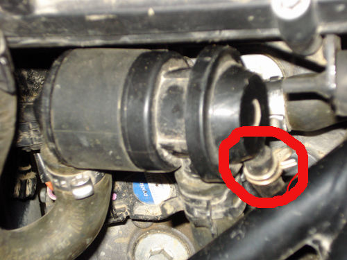

Bild 4: Der übrige Schlauch der am vorderen Zylinder ist. In meine Augen auch Unterdruckschlauch. Aber wohin führt der?

Der Schlauch gehört auf den Plastiknippel hinten rechts an der Airbox, oder irgendwie anders verschlossen. Der ist ohne Nutzen, außer für die Vergaser-Synchronisation.
Das EPC Ventil ist immer so, da gehört kein weiterer Schlauch drauf.

Wie siehts den mit dem Unterdruckschlauch des hinteren Zylinders aus? Könnte man den auch ins leere laufen lassen?
Das ist halt die Steuerleitung vom SLS.
