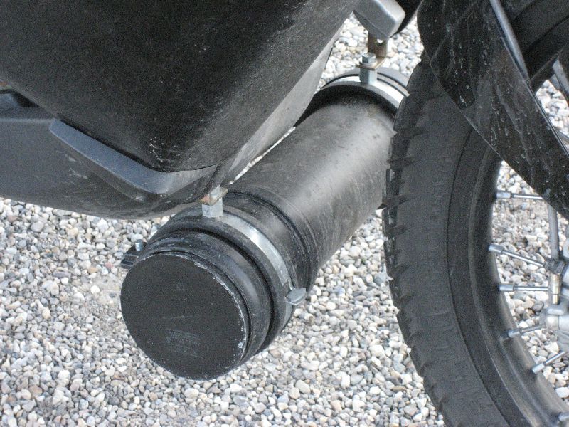

Die "Kunststoffrohre" ala Jens oder Ollo sind da wesentlich besser, da drin bleibt das Werkzeug trocken.
Ollos Varíante: http://forum.lc8.info//files/attachments/img_0249_141.jpg
Allerdings sollte man stärkere Bodenwellen nicht so zügig durchfahren!! Cool

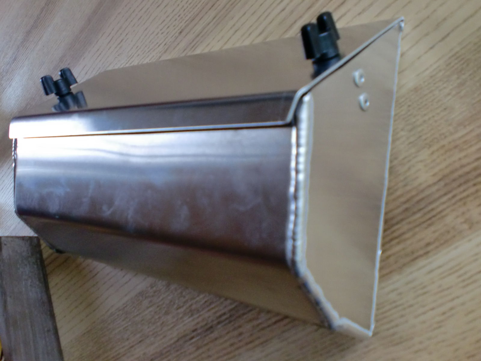

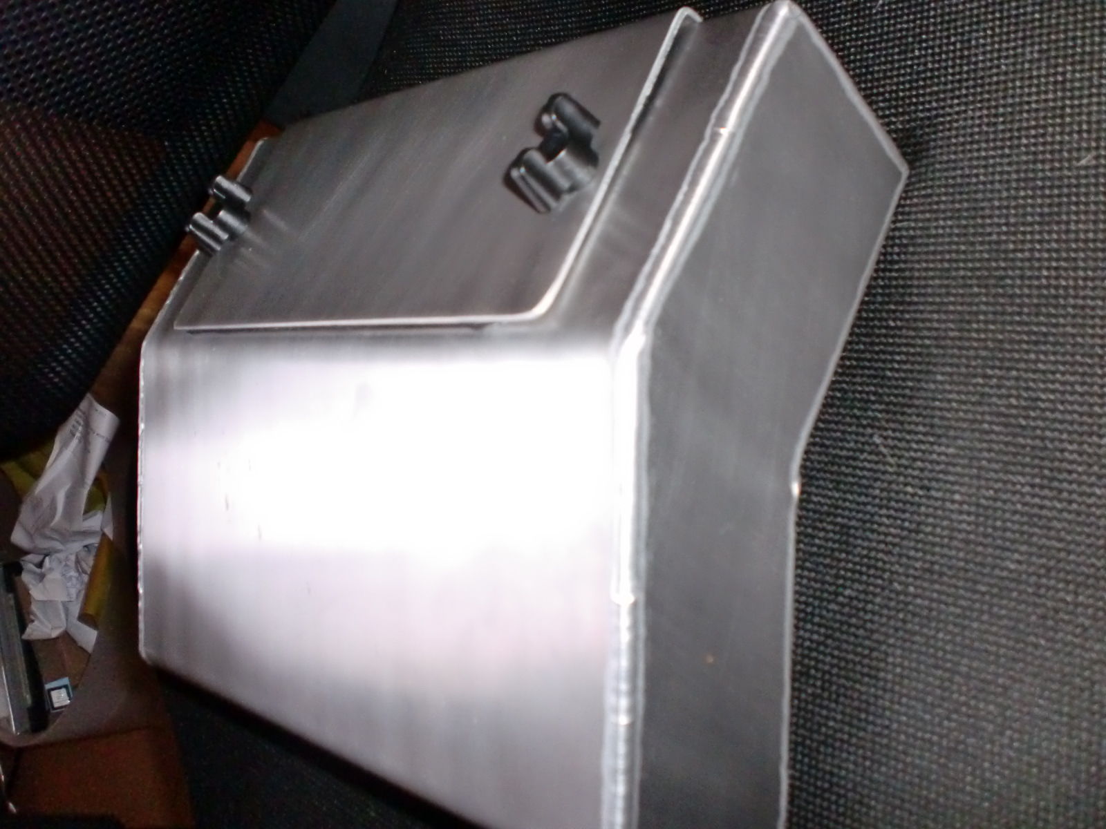

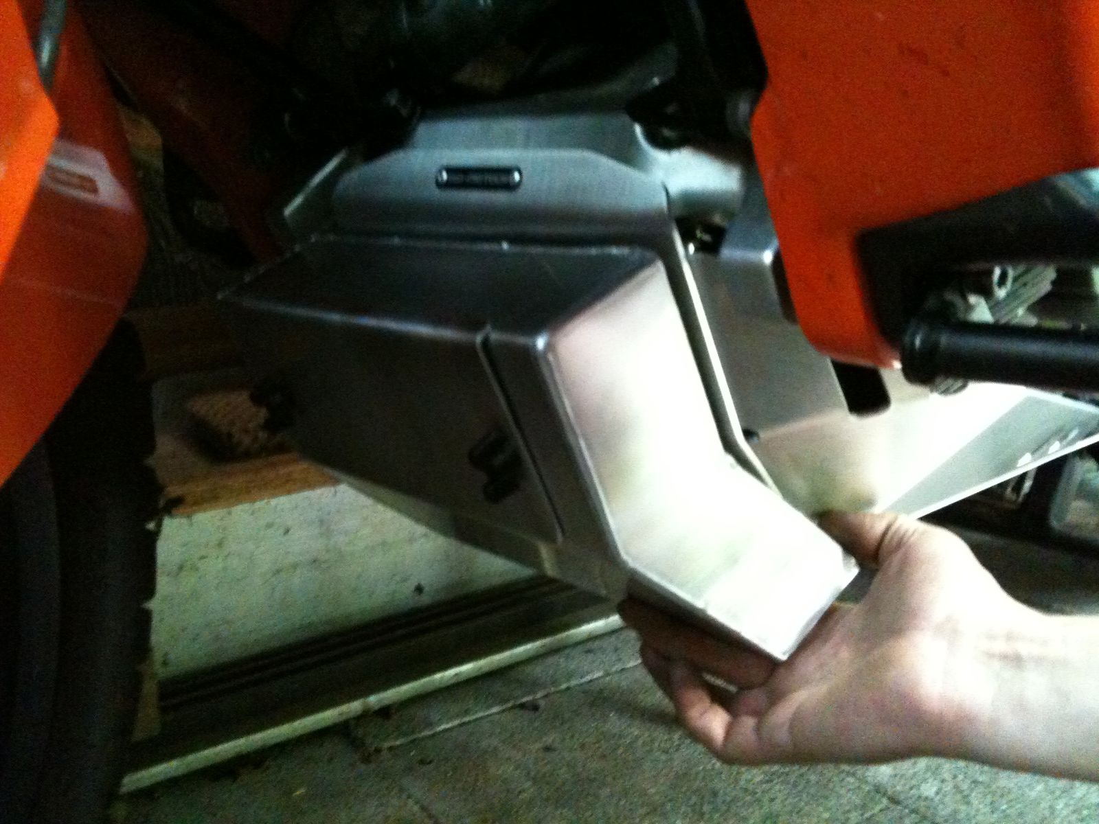

Hi, hätte folgendes Anzubieten,für den SW Motech Motorschutz, Breite ist oben 68mm, bin aber nicht sicher ob das reicht um nicht am Vorderrad zu kratzen. Winkel der Box ca. 30 GradHöhe gesamt 190mm, Breite 250mm

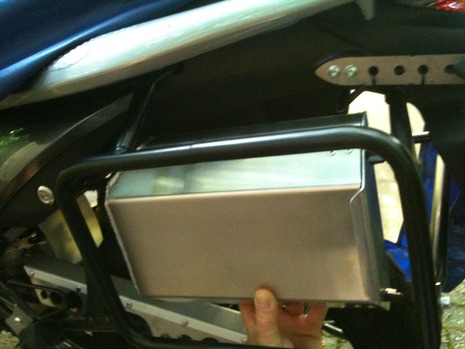

Hi, also wer nochmehr mitnehmen möchte.. ich habe fast immer Zusatz / Werkzeug Aluboxen im Angebot, einfach unter Verkäufer :moraparts10 bei einem bekannten Internet Auktionhaus nachsehen.
Siehe Bilder
