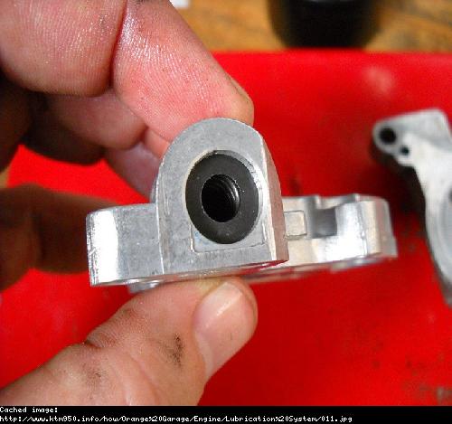

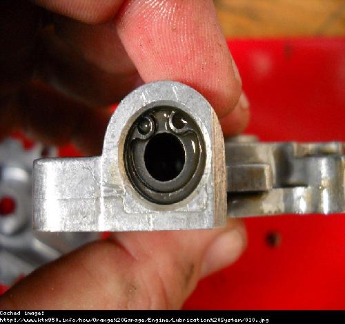

neues Bypassventil ist vielleicht übertrieben. Aber es hat sich definitiv dort was geändert mit den neueren Baujahren. Anscheinend gehts um die Federbefestigung und die Feder selbst.
alt:
neu:

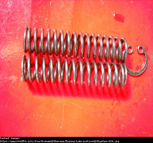

die neue Feder (unten) soll angeblich schwächer sein:
Quelle: http://www.ktm950.info/how/Orange%20Garage/Engine/ ....... m/replacing_opr.html

und noch eine Oeffnung oben an der Feder.
