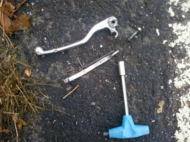

noch im letzten Jahr:
auch schön, morgends bei knapp Null Grad an der Behelfsausfahrt der Autobahn den Kupplungshebel zu wechseln....
War auch ausgelutscht blink
(schön, wenn man einen Ersatzhebel unter der Sitzbank hat - schön blöd, wenn der passende Inbus im Werkzeug fehlt.)
Hab ihn dann mit ner verkanteten alten Schelle plus kleinerem Inbus mit klammen Fingern wechseln können, aber sowas is mir auch noch bei keinem meiner Mopeds untergekommen.
