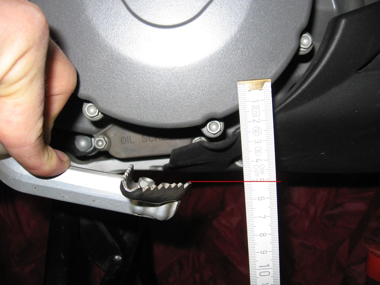

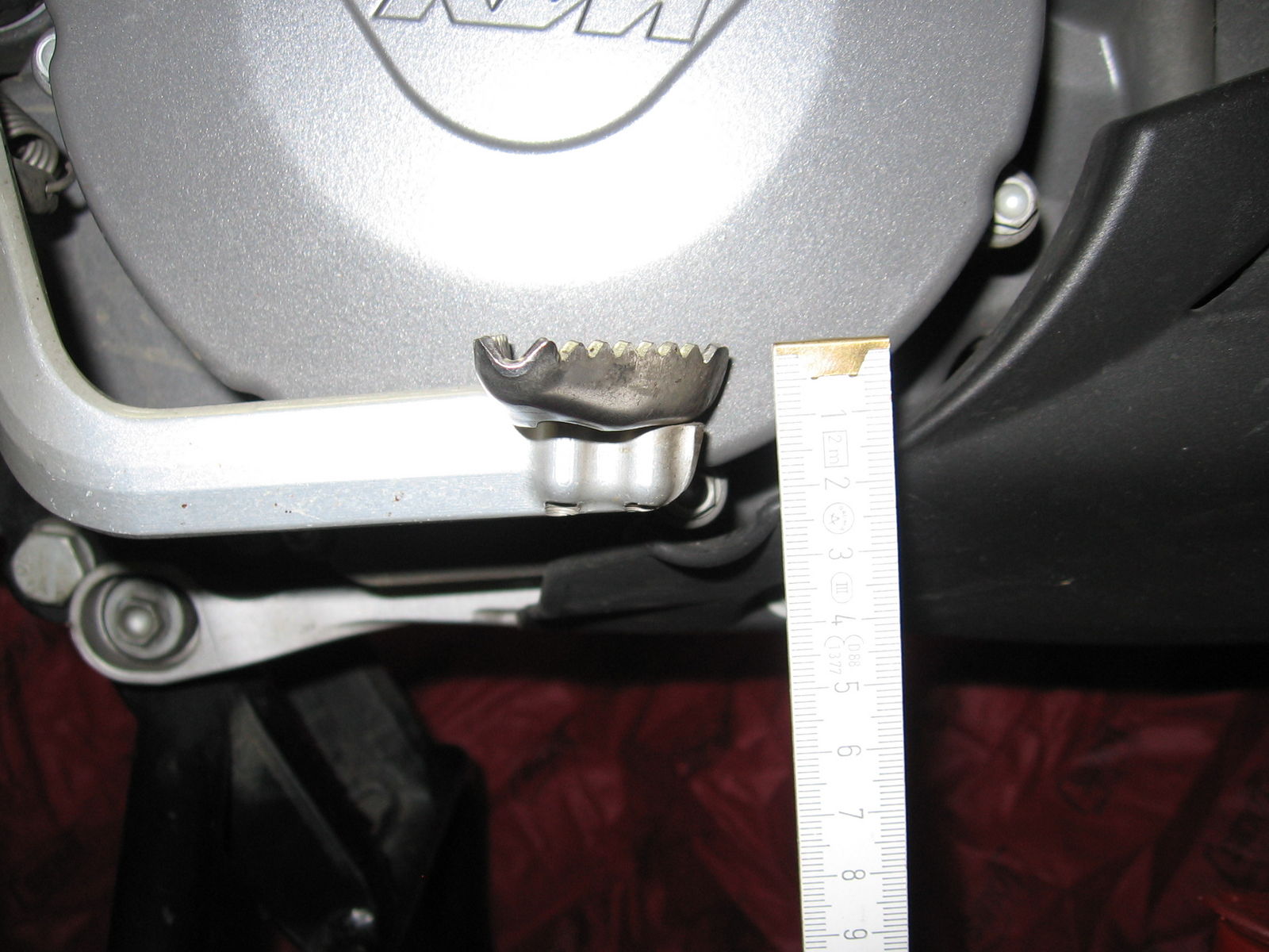

Liebe Adventure-Gemeinde,
darf ich mal nachfragen warum man nichts mehr von der fehlenden Bremswirkung bzw. genauer gesagt dem sehr hohen Pedalweg am Hinterrad einer 2006er hört? Oder haben bei euch die Pflegemaßnahmen des KBA/KTM Früchte getragen?
Beim uns ist es nämlich ziemlich bescheiden mit der Bremswirkung. Bei uns pendelt sich der Pedalweg nach ordnungsgemäßen entlüften der Bremsanlage innerhalb kürzester Zeit bei ca. 5 cm Leerweg ein. Vergleicht man den Pedalweg mit einer 2007/2008er Adv. sieht schon einen krassen Unterschied. Hier haben wir so ca. 1,5 cm gemessen.
Kann uns jemand helfen?

Alex? Hast Du Dir jetzt doch eine Adventure zugelegt?
1cm Leerweg hier, mit kräftig drauftreten geht natürlich mehr. Bei 5cm Leerweg stimmt was nicht, entweder völlig unsinnig eingestellt oder ein Defekt. Das Brems-Update ist gemacht an der Maschine?

BeitragVerfasst am : Mi, 15. Okt 2008, 19:38    Titel: Antworten mit Zitat
Guten Abend!
Natürlich!
Also zur Geschichte:
Ich für meine Person war bereits seit 2005 mit einem Vergasermodell unterwegs, hat aber nur 3 Monate gehalten. Nach Reha legte ich mir im Frühjahr 2006 eine 06er zu und mein Kollege auch.
Beide sind wir regelmäßig zur Inst. gefahren und haben auch fast alle Rückrufacktionen mitgemacht. Zumindestens alle die mit der Bremse zusammenhängen. Dies beinhaltet auch die für meinen Verstand die sinnloseste, die Änderung der Bremsleitung/Verlegung.
Zudem haben wir an einer 06er keinen Bremshebelanschlag wie er bei späteren Modellen verbaut wurde. Also einstellungstechnisch ist lediglich die Höhe des Bremshebels verstellbar, was ich vornehmen musste um nicht wie bei einem Superbike in der Senkrechten zu bremsen. Abgesehen von dem bei mir erhöhten Spiel im Umlenkhebel der ca. 1 cm ausmacht, hat auch die Neuwahre von Mattighofen bereits ein Langloch. Und das ist gut so. ich denke wenn ich diesen Umbaue wird sich dann zumindestens das übermäßige Spiel im Hebel verringern. Dennoch ist durch reines entlüften, wie bereits beschrieben, nur kurzfristige Besserung zu beobachten. Nach der letzten Alpentour des Kollegen (3500Km in 5 Tagen) und vorheriger Inst. inkl. Bremsflüssigkeitswechsel beim Dealer kann man wieder ins leere treten. Die Überschrift, mit der hacke... ist kein Scherz. Wir waren nochmal schnell auf der Wasserkuppe, wo ich seine Brementechnik bestaunen konnte.
Zu meiner Adv. kann ich sagen das ich deutlich mehr als 5 cm hatte und auch diverse Problemlösung hinter mir habe. U.a. haben wir auch die Kolben getauscht. Jedoch nach ca 3000 Km bin ich wieder bereits bei guten 4 cm, ohne das besagte Spiel in dem Hebel. Und nochmal zur Veranschaulichung möchte ich erwähne das bei den 5 cm Leerweg die Bremsbeläge noch nicht anliegen. Das Rad ist frei drehbar.
Falls jemanden etwas sinniges zu diesen Problemen zu sagen hat oder mit seiner Adv. auch nur mit der Vorderradbremse bremsen kann, dann möge er doch bitte schildern wie man vielleicht diese Probleme lösen kann.
