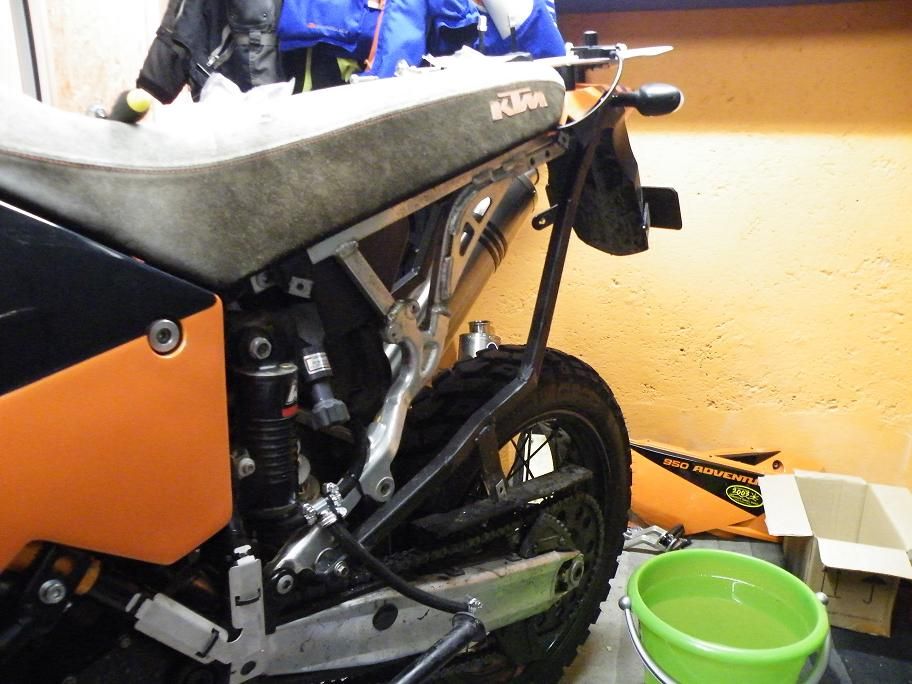

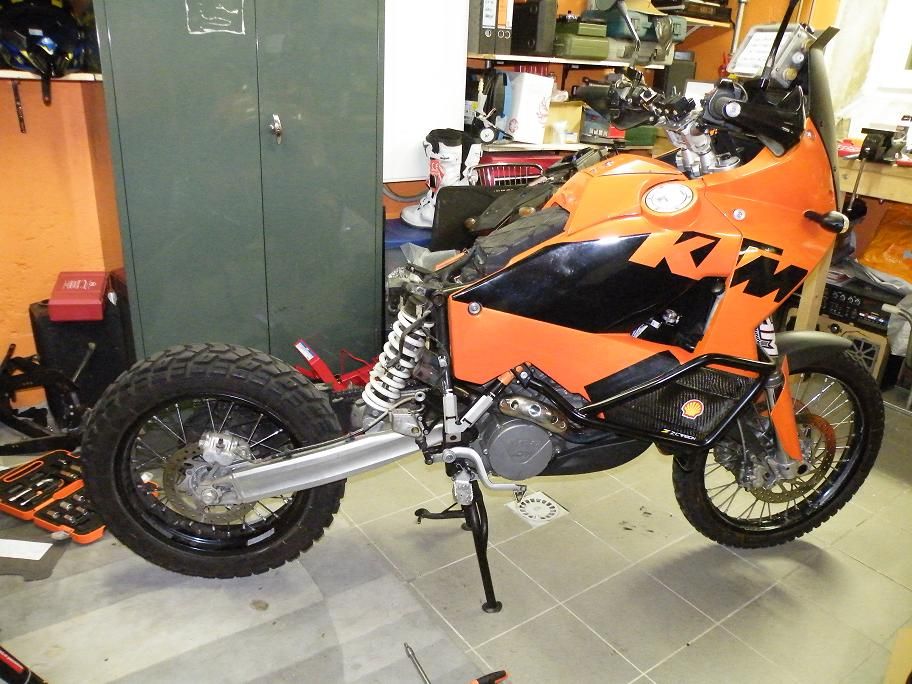

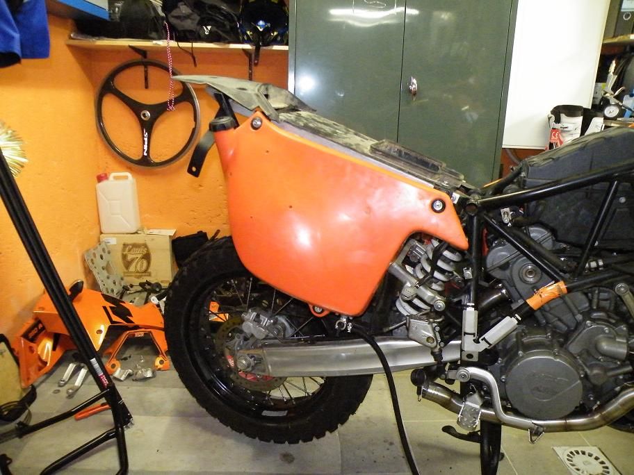

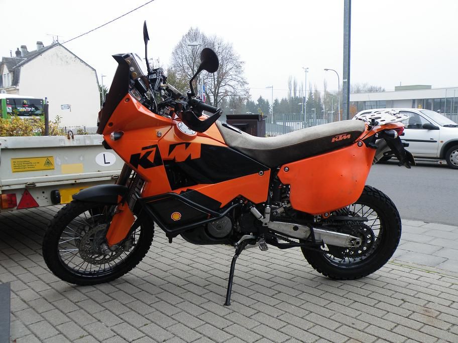

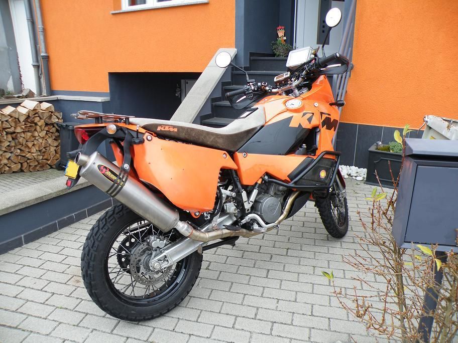

Hallo beisammen,
da ich schon lange auf der Suche nach mehr Tankvolumen bin und immer schon eine etwas individuellere Lösung Very Happy bevorzugte, hab' ich vor wenigen Wochen die Hecktanks von Fix abgekauft und seinen Umbau dann weitergemacht. ( http://forum.lc8.info/viewtopic.php?t=996&highlight=hecktanks )
Folgendes hab' ich bis jetzt gemacht:
Hilfsrahmen gesandstrahlt und lackiert
Heckplastik lackiert
Auspuffkrümmer von GPR bestellt (wollte den Hauptständer behalten)
Tankdeckel, Benzinhähne und original Distanzhülsen der 660'er für die Tanks bestellt
Benzinleitungen mit Schnellverschlüssen verlegt
Krümmeranlage angepasst
Versuch mit 1200'er Bandit Endtopf gemacht
Akrapovic-Adapter gebaut und Endtopf angepasst
Tanks montiert
Probefahrt ;-)
Im grossen und ganzen hab' ich etwa 3 Abende mit dem Umbau verbracht. Allerdings waren die Suche, das Bestellen und vor allem das Liefern der von mir benötigten Teile seeeeeeeehr zeitaufwendig, da nur ein Engländer die Krümmeranlage (von GPR) ohne Endtopf liefern konnte (das verstehe wer will...) und er diese zuerst in die Schweiz schickte und dann Probleme hatte, sie wieder aus dem Zoll zu bekommen.....
Weiter bin ich jetzt endlich bei einer benzinresistenten Dichtungsmasse fündig geworden. Die Tanks waren (wie ich schon geahnt hatte durch die Umbauarbeiten und die alte Dichtmasse) nicht mehr dicht. Ich habe dann einige, speziell für Abdichtungen von Benzintanks, Dichtmassen ausprobiert, welche aber allesamt nur etwa 2 Tage durchhielten Mad , bevor es wieder siffte. Die Stellen, wo es ging, hab' ich wieder mit PE verschweisst und sind auch dicht. Andere hab ich seit letzter Woche mit einer schwarzen Dichtmasse verklebt, was bis jetzt ohne Beanstandungen hält!
Weiterhin hab ich die GPR Krümmeranlage anpassen müssen, was aber tadellos funktionniert hat. Beim Endtopf hab' ich einen ersten Versuch inklusive Adapterstück mit einem gebrauchten Termignoni Endtopf (mit ABE) von einer Suzuki Bandit 1200 gemacht. Zu dem Versuch kam es, da ein Bekannter hier aus dem LC8 Forum einen Freund hat der eben mit der Krümmeranlage einen Akra von einer Bandit verbaut hat. Allerdings hab' ich das wieder schnell in die Kiste gepackt, da das Ding dermassen laut war, dass man sich damit nicht vor die Tür trauen konnte. Also das ganze wieder runter und ein provisorisches Adapterstück für den Akra gebaut (Sammlerdurchmesser der GPR Anlage ist 52,00 mm). Hab' mir dazu bei EBAY ein passendes Adapterstück bestellt (von 52 innen auf 45 innen), was ich dann angepasst habe.
Weiterhin baue ich gerade an einer Lösung für das Sitzbankschloss und die Adapterstücke für die hinteren Fussrasten hab' ich auch schon im Kopf.
Alles also noch ein bisschen Arbeit, aber wie man siehst, gehts voran ;-)
Gruss aus Luxemburg,
Thierry

Hallo Blitz,
mich hat es halt genervt, im Alltagsbetrieb jeden 2. Tag an die Tanke zu müssen... Sad
Was die Kofferträger angeht, so habe ich 2 Lösungen:
a) wenn ich zu 2. bin, dann nehme ich die Tanks ab (für beide Seiten insgesamt 6 Schrauben und 3 Minuten) und kann ohne bequem die Seitendeckel und die Kofferträger montieren, wenn ich dann die Koffer bräuchte
b) das Motorrad ist auf jeder Seite 3 (!) cm breiter als vorher. Also könnte ich locker das Koffersystem (mit meinen 38 L Hepco Becker) montieren und wäre noch trotzdem schmaler als manch andere Lösung hier im Forum
Fakt ist, dass ich jedes Jahr etwa 1 Woche Urlaub mit dem Motorrad mache. Für diese Zeit reichen mir Gepäckrolle und Tankrucksack völlig aus, also brauche ich die Träger nicht. Sollte ich sie doch mal brauchen, dann nehme ich die Tanks halt ab, oder kann mir mir geringem Aufwand die Träger an die Tanks anpassen (Deshalb habe ich ja, wie im Vorfeld schon geschrieben, für die GPR Krümmeranlage optiert, da hier der Hauptständer und das Trägersystem weiter verwendet werden können!)
Thierry

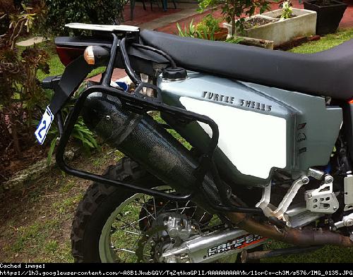

noch ein paar anregungen...
[img]http://imageshack.us/photo/my-images/507/cimg9922.jpg/[/img]
