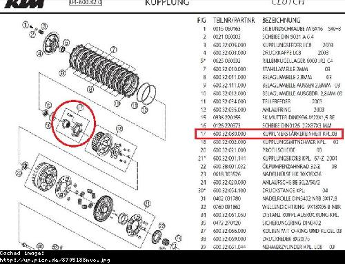

Schaden kann das nix. Da die Druckstange aber bei Verschleiß kürzer wird, passiert eher das Gegenteil des von Dir geschilderten --> es kuppelt schlechter aus.
Da ist eine Kupplungsverstärkereinheit im Kupplungsmitnehmer drin. Vielleicht hat die was weg? Ich würde in folgender Reihenfolge vorgehen:
1. Kupplungsfedern messen, gegebenenfalls erneuern
2. Kupplungsscheiben messen, gegebenenfalls erneuern
3. Druckverstärker kontrollieren
Gruß-BRB

- aber Druckverstärker kontrollieren??
Das ist wohl das Teil No. 17. Das werd ich schon finden beim zerlegen.
Nur wie kontrolliert man das, kann man da auch irgend ein Maß nehmen und auf Verschleiss prüfen, oder nur rein optische Kontrolle ob das Ding irgendwie verschlissen ist??

Nur von diesem Druckverstärker-Dings hab ich da nix gelesen...?
Wie man das kontrolliert und ob tauschen od. nicht?
