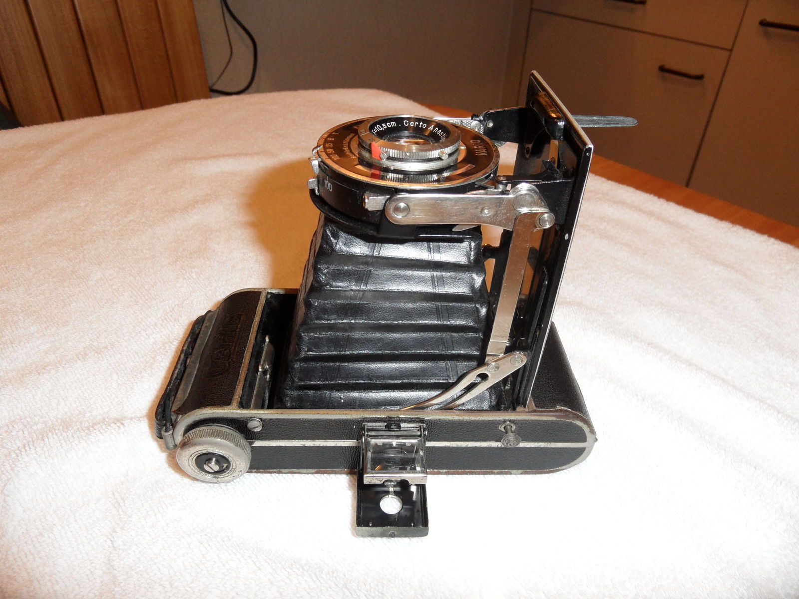

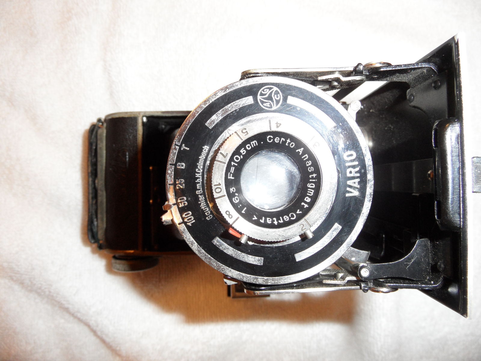

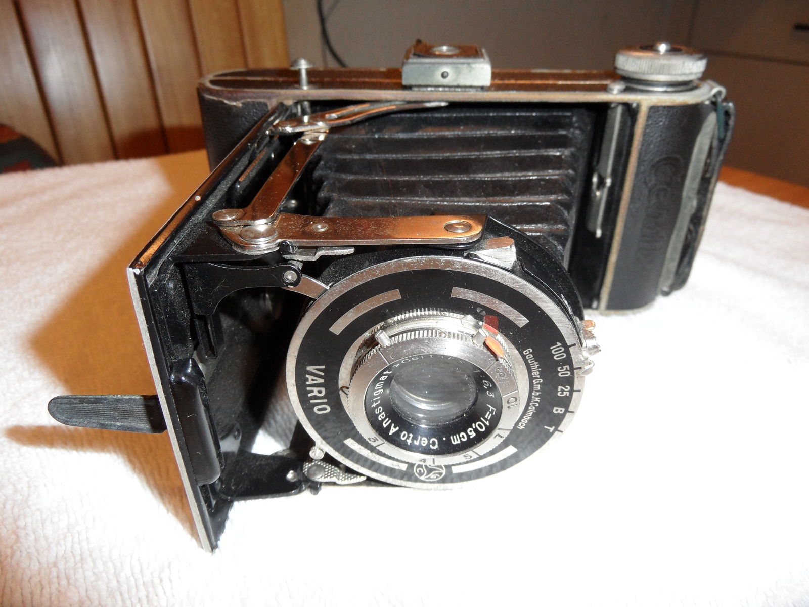

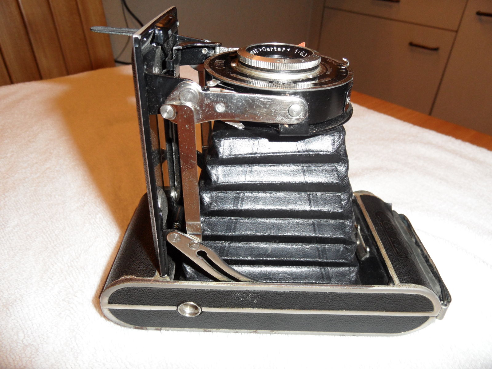

Photo Apparat (Bedienungs Anleitung fehlt)
Kann jemand helfen? Das Teil stammt aus dem Fundus von meinem
Schwiegervater, wie schliesst man den Balg, ohne Gewalt?
Vielleicht hat jemand noch Informationen zu dem Oldtimer?
Wie legt man den Film ein, was sind das für Formate, gibt es diese
noch, wo bekommt man die?

Bedienungsanleitung im Servicebereich auf der Herstellerhomepage downloaden! Wenn nicht möglich: über den Service meckern und => Marke wechseln
Im Ernst: Aus dem Fundus meiner Großeltern hatte ich mal eine, die sah so ähnlich aus. Zum Schließen mußte man da den geschlitzten Metallbügel in Richtung Korpus drücken. Dann kann ein Zapfen im Inneren des Korpus aus seiner fixierenden Stellung durch den Schlitz gleiten und du kannst zuklappen.
Rollfilme sind nach meiner Kenntnis noch erhältlich und haben das Format 6cm * Xcm; 6cm ist die Breite der Filmrolle. Hängt X nicht vom Objektiv (bzw. dessen Brennweite) ab? Wird jedenfalls durch den Weitertransport direkt geregelt. Die Filmrollen sind glaube ich immer gleich, nur ergibt sich halt eine andere Anzahl möglicher Bilder. Einlegen war relativ einfach, erinnere ich mich: Der Film ist auf einer Kunststoffspindel, die im ganzen eingesetzt wird.
Ich hoffe das stimmt so.
Gruß, Zweitmotorrad

ich kann sowas schlecht erklären,
ich mach das einfach....
Ist das ne Certo ? steht jedenfalls auf dem Objektiv, bei der Belederung steht irgendwas anderes !?
http://www.krahe-sw.de/kamerasammlung/kamerasammlung/certo/certo.htm
ich versuchs mal:
sieht aus wie eine 6x9cm Kamera; richtig ist, daß ein sogenannter Rollfilm Typ 120 mit Papierträger eingelegt wird, gibts heutzutage noch im Profibereich. Formate bei dem Film können (je nach Kamera) 4,5x6 , 6x6 , 6x7 , 6x8 , 6x9 sein. http://de.wikipedia.org/wiki/Rollfilm#120
Verschlußzeit wird vorn am Objektiv (mit Zentralverschluß, also im Objektiv) eingestellt, dort wird zumeist (bei diesen älteren bzw. einfachen Modellen) auch der Verschluß gespannt. http://de.wikipedia.org/wiki/Zentralverschluss
Am Objektiv wird natürlich auch die Blende eingestellt.
Oft sind die alten Verschlüsse durchs lange Liegen verharzt und funktionieren nicht mehr oder die Zeiten bzw. nicht alle Zeiten laufen korrekt ab.
Das Einklappen des Objektivs geschieht meistens durch eine Rastung der seitlichen Bügel (ausrasten/hochziehen - hinten im Kamerabereich) oder durch einen Knopf, meistens ist der Knopf aber zum Rausklappen/entriegeln.
Hoffe, gehelft zu haben.
Achso: Rollfime gibts bei mir noch und ich verarbeite die Dinger auch noch. Das ist nicht mehr überall selbstverständlich.

Zum Zuklappen mit den Daumen auf die beiden Bügel drücken. Siehe die Bilder mit angehängtem "b" im Namen. Zum Wiederöffnen den kleinen Knopf drücken. Bild mit "c".

Cooles Forum, herzlichen Dank an alle
Geht trotzdem nicht, mit dem Schliessen. Ist wohl so wie Franky01
vermutet, alles verhockt. Nach fest kommt ab, deshalb mache ich mich
weiter schlau.
Bingo Franky, es ist eine Certo Certix! Die Aufnahme für die zusätzlichen
Teile am Objektiv ist vorhanden.
BeitragVerfasst am : Fr, 4. Nov 2011, 7:22    Titel: Antworten mit Zitat
der Klappmechanismus ist seltener kaputt, da musst Du nochmal gucken, wie die Mechanik da rastet, vielleicht ist auch was verbogen.
Verharzt ist meist die feine Mechanik im Zentralverschluß des Objektivs.

OK, Danke Pertti, ich habe die Lösung gefunden
"mit beiden Daumen von oben auf beide Bügel drücken"
