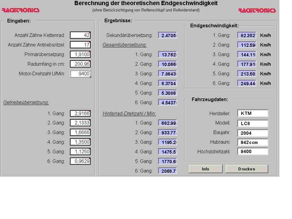

Übrigens: Sehr interessant ist die theoretisch mögliche Höchstgeschwindigkeit (siehe Anhang), wobei ich das Hinterrad allerdings nur auf die schnelle ausgemessen habe, könnte also toleranzbehaftet sein.... Smile

@Marco
Bei deiner theoretischen Berechnung der möglichen Vmax hast du wohl leider den Schlupf des Hinterrads unterschlagen. Der dürfte wohl bei Tempi über 200km/h auch nicht unerheblich sein. Laut einem früheren Bericht in MOTORRAD beträgt er z.B. bei der Hayabusa bei Tempo 300 um die 10km/h(!!)

@VSI
Guten Morgen!
Recht hast Du, so wie es halt im Titel des Screenshots steht Razz :
Berechnung der THEORETISCHEN Höchstgeschwindigkeit
(OHNE Berücksichtigung von REIFENSCHLUPF und Rollwiderstand)
