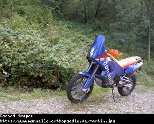

so nun ist sie da !
Vielen Dank an das www.Stega-Racing.de Team in Worms !
Habt Ihr Klasse hinbekommen - bin sehr zufrieden.
Gruss Martin.
Ich bin total vernarrt in das Ding - ORANGE-VIRUS ! wub

@Martin,
Herzlich Willkommen hier im Forum.
Deine LC8 ist von Stega Racing ?
Ist die Funkelnagelneu ? oder ist das die flache blaue Vorführer?
Ist Deine Scheibe vorne blau ? oder kommt das durch die Aufnahme ?
Ich lasse meinen Service immer beim Stefan (Stega Racing Worms ) machen und bin wunschlos Glücklich mit dem Team.
jetzt wünsche ich Dir noch viel Spaß mit der LC8. :D

MartinLC8sOffline
Anmeldungsdatum: 12.09.2004
Beiträge insgesamt: 30
BeitragVerfasst am : Di, 28. Sep 2004, 17:43    Titel: Antworten mit Zitat
@ Speichenputzer !
Hi !
nein ,es ist nicht die niedere - die steht noch dort.
Die Scheibe ist in blau lackiert - stimmt.
Gruss Martin - vielleicht sieht man sich mal in Worms ... Smile

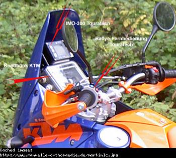

Moin !
Ich stell das absichtlich zu Technik, da ich gerne wissen wollte, wie so die Händler bzw. Mechs von den LC8lern beurteilt werden, um zu wissen, wohin man mit welchen Problemchen/ Sonderwünschen gehen kann.
Kurzum, ich empfehle Euch meinen Händler in Worms - Stega-Racing, die bemühen sich sehr und machen auch Mal was , das nicht jeden Tag vorkommt !
Meine GO!!!!! hat ein parr Umbauten (IMO-300, Roadbook etc ...) bekommen, das war nicht so ganz einfach, einmal wg, der Anschlüsse und auch wg. dem Platz im Cockpit. Die Von Stega gefundene Lösung ist Klasse geworden.
Sieht fast wie das original aus, der Trippmaster sitzt höher - die Kontrolleinheit rechts vom IMO - Bild folgt.
Gruss Martin Very Happy

Hi Martin,
an einem Bild wäre ich interessiert.
Was ist denn an der Konstruktion so kompliziert?
AFAIR hat Funny ja auch ein TT-Cockpit.
@Funny: Hast du das selbst zusammengebaut oder hat dir das jemand gemacht?

Hallöchen,
die IMO-Bastelei hat mich auch interessiert, da der originale Tripmaster zum wettbewerbsmässigen Roadbookfahren nicht taugt.
Also schnell den IMO, der noch in der Garage lag, mit einer eigenen Trägerkonstruktion zusätzlich angebaut. Zusätzlich deshalb, weil es mir zu mühsam war, die Lampeneinheit aus dem original-Tripmaster herauszubasteln, bzw. eine Alternative zu basteln. Das ganze ist so sehr funktionell und hat bei einer kleinen Rallye in Frankreich super funktioniert. Schöner wäre es natürlich, nur den IMO zu verbauen.
Hat jemand von Euch eine Lösung für die Kontrollleuchten? TT bietet ja die Lichterleiste an. Aber wie anschließen? Idee?
Bild hängt an. Hoffe das funkt...

BeitragVerfasst am : Mi, 29. Sep 2004, 11:39    Titel: Antworten mit Zitat
Also , der originale KTM Umbaukit beinhaltet den Roadbookträger und den nach oben gesetzten originalen KTM-Trippmaster.
Der Touratech IMO kann auch die Motortemperatur, Drehzahl und endlos viele weitere Dinge anzeigen. Problem dabei ist, er ist höher und breiter als das original und kann nicht einfach gegen den originalen ausgetasucht werden - passt nur schlecht und stösst an die Scheibe (bei offroad Fahreten wird er sicherlich ein Loch reinscheuern).
Daher entweder Umbau und Basteln mit Eurem Händler auf den originalen Träger, alternativ den von Touratech / Sommer-KTM (glaube ich Baugleich) verwenden.
Die Lichtleisteneinheit braucht Ihr für den TÜV, sonst wird der IMO nicht als Tachoersatz eingetragen. Leider.
Gruss Martin

BeitragVerfasst am : Mi, 29. Sep 2004, 19:07    Titel: Antworten mit Zitat
also mein IMO einbau mit Touratech grundplatte ist auch ziemlich fertig, zumindest fahre ich damit schon.
bilder kommen morgen.
dabei habe ich die lampeneinheit von TT genommen - die LED's sind alle einzeln anzuschließen, wenn man etwas schaltplan der KTM lesen kann, ist das eigentlich kein problem - hab einfach die kabel vor dem tachostecker abgezwickt.
im übrigen verkauft TT nur sehr ungern den roadbookhalter für den imo, aber bei ktm ist der nicht zu bekommen, nur die verison für den original tacho. also hartnäckig bei TT danach fragen.
