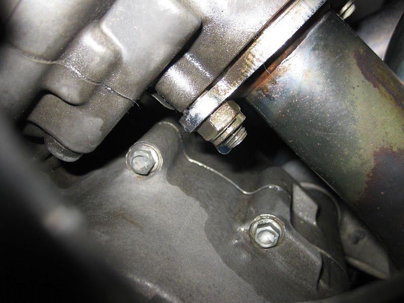

Kurz zur Erklärung: Donnerstag nach der Arbeit schnell nach Graz (ca. 40 km) gefahren und mit Charly bei meiner 950er das LK-Lager gewechselt. Dann wieder nach Hause. Am Freitag springt die Kiste nur sehr wiederwillig an und die Leerlaufdrehzahl ist auch nicht da wo sie sein soll. Hab dann nach der Arbeit bemerkt, das das Jokeseil geknickt ist. Hab die Leerlaufdrehzahl mit dem Handrad von ca. 2000 auf ca. 1300 runtergedreht und den Heimweg angetreten. Bin heute in die Garage gegangen um das defekte Jokeseil auszubauen. Da sehe ich eine Benzinpfütze unterm Moped.
So wie es ausschaut kommt der Sprit direkt aus dem hinteren Zylinder. Wie kann das sein? Hab die untere Schraube vom Flansch der das Krümmerrohr am Zylinder hält gelöst und da ist nicht gerade wenig Sprit rausgelaufen. (Foto)
Was kann da sein? Bin ziemlich ratlos. Von wo kann der Sprit sonst noch herkommen? nach oben hin ist alles trocken. Auch der Vergaser scheint ok zu sein.
Bin für jeden Tip dankbar.

Das ist Kraftstoff der sich dort gesammelt hat durch das Fahren mit Choke war die Zündkerze vermutlich nass (außer Betrieb)
oder das Schwimmerventil ist undicht.

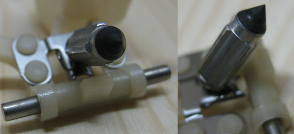

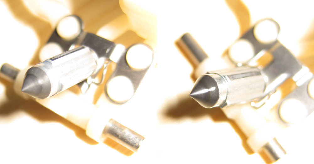

So, hab die Vergaser zerlegt und die beiden Schwimmernadeln ausgebaut. Schaut für mich ganz normal aus. Hab auch noch den Schwimmer ins Wasser getaucht um festzustellen ob er mit Wasser vollläuft. Schwimmer, Membranen und Düsen sind alle ok. Hab Fotos von den Schwimmernadel angehängt. Die schauen doch normal aus oder?

Update zu den Schwimmernadeln:
Laut KTM Mechanikus sind die Schwimmernadeln (laut Foto) hinüber und sollten ersetzt werden.
Die gibt es nur zusammen mit dem Schwimmer und beide kosten bei uns ca. EUR 80,-
