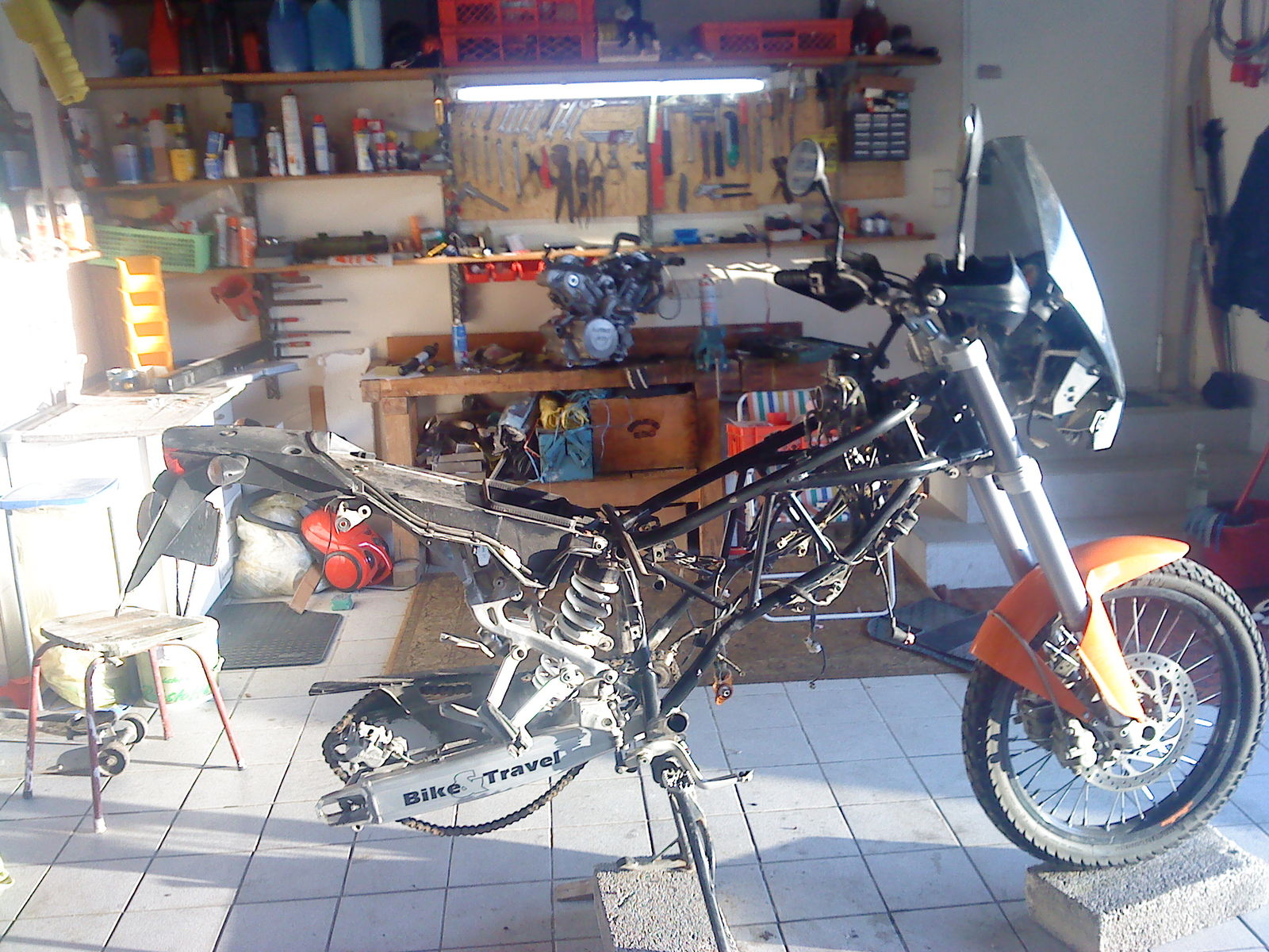

BeitragVerfasst am : Di, 10. Mai 2011, 10:28    Titel: Motorrad läuft wieder! Antworten mit Zitat

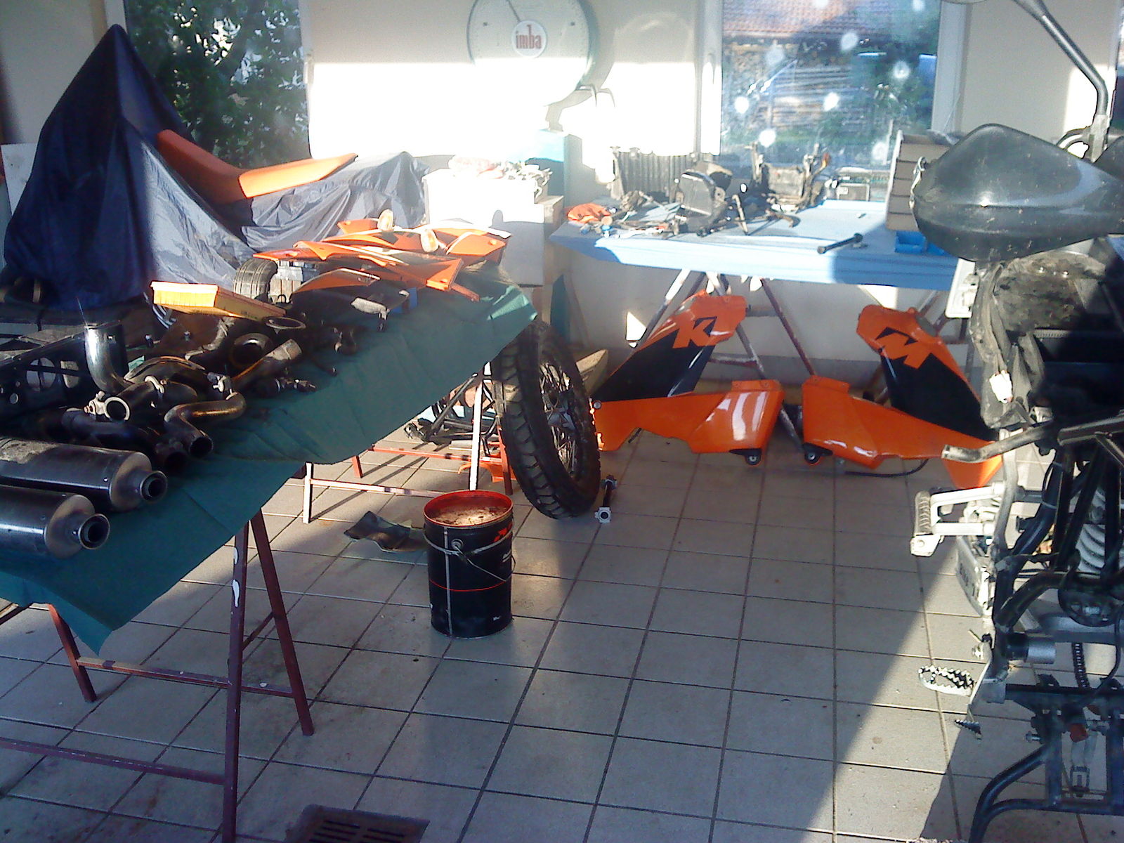

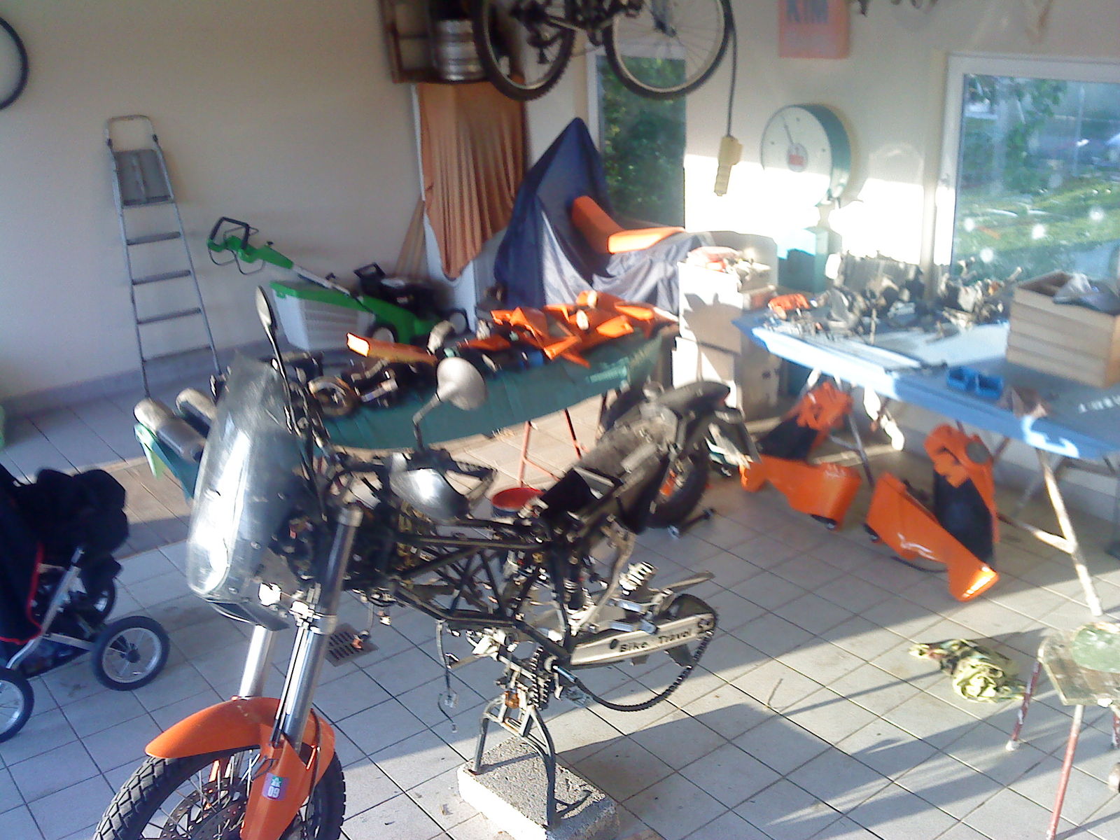

So. Vergangenes WE hab ich mal die Käthe gestrippt und neu abgedichtet (so hoffe ich jedenfalls).
DAs dauert schon eine ganze Weile. Insgesamt war ich ca. 16 h beschäftigt!
Motor ausbauen: ca 4 h
Motor reinigen und abdichten: ca 4 h
Motor einbauen: ca. 8 h
In der ganzen Zeit war es aber nie wirklich langweilig. Immer schön nach Handbuch geschraubt und alles sorgfältig beiseite gelegt, weil es ja mein erstes mal war und ich die Käthe ja wieder reiten will.
Ein paar Arbeitsvorgänge sind allerdings ein bißchen kniffelig. So zum Beispiel die richtige Verlegung der vielen Schläuche und Kabel. Wegen so einem scheiß Entlüftungsschlauch musste ich den Vergaser und den unteren Luftfilterkasten wieder komplett demontieren. Ebenfalls schwierig finde ich die Montage der Kolbenbolzensicherung. (Bei meinem Mofa war das irgendwie einfacher.) DAs kostete mich schon alleine über eine Stunde. Mir hats auf jeden Fall viel Spaß gemacht und die Käthe fährt sich wieder wie neu. (Gefühlt jedenfalls)
Das ist schon ein erhebendes Gefühl wenn die Kiste wieder sofort anspringt, nachdem beinahe alles in der Garage verstreut lag.

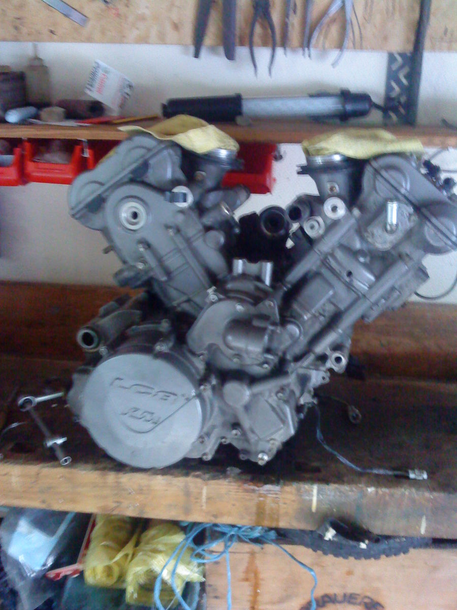

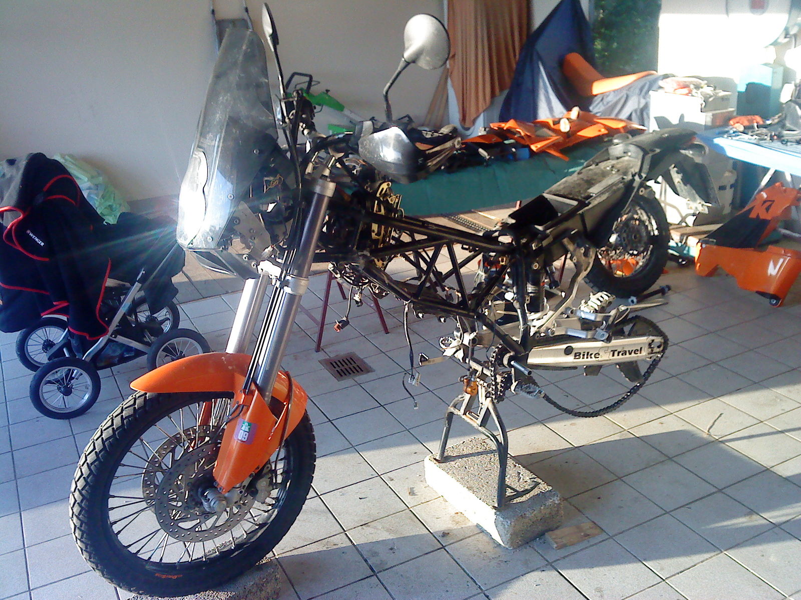

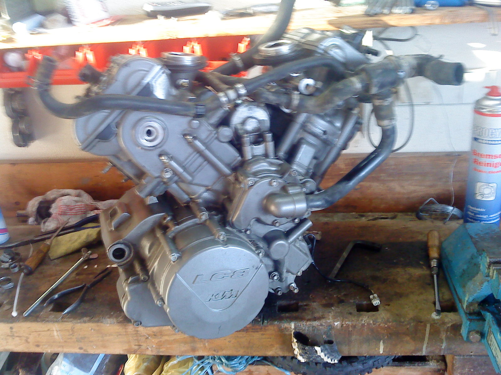

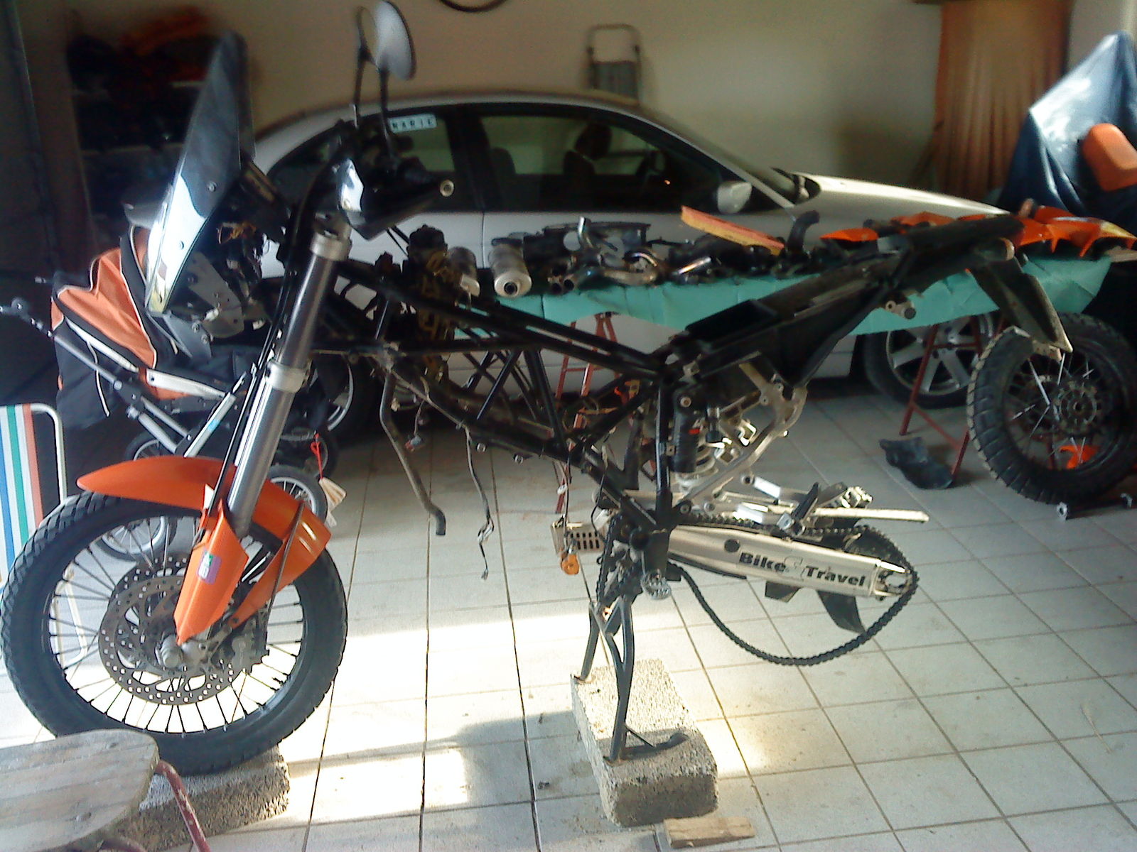

Einzelteile

Ich seh grad im Hintergrund, daß du da ne starke Waage an der Wand stehen hast.
Könntest du den Motor noch mal ausbauen und wiegen? Ich bräuchte das genaue Gewicht. Rolling Eyes

Gute Arbeit, gratuliere! Viel Kaffeepause hast du aber wohl nicht gemacht, oder? Cool
