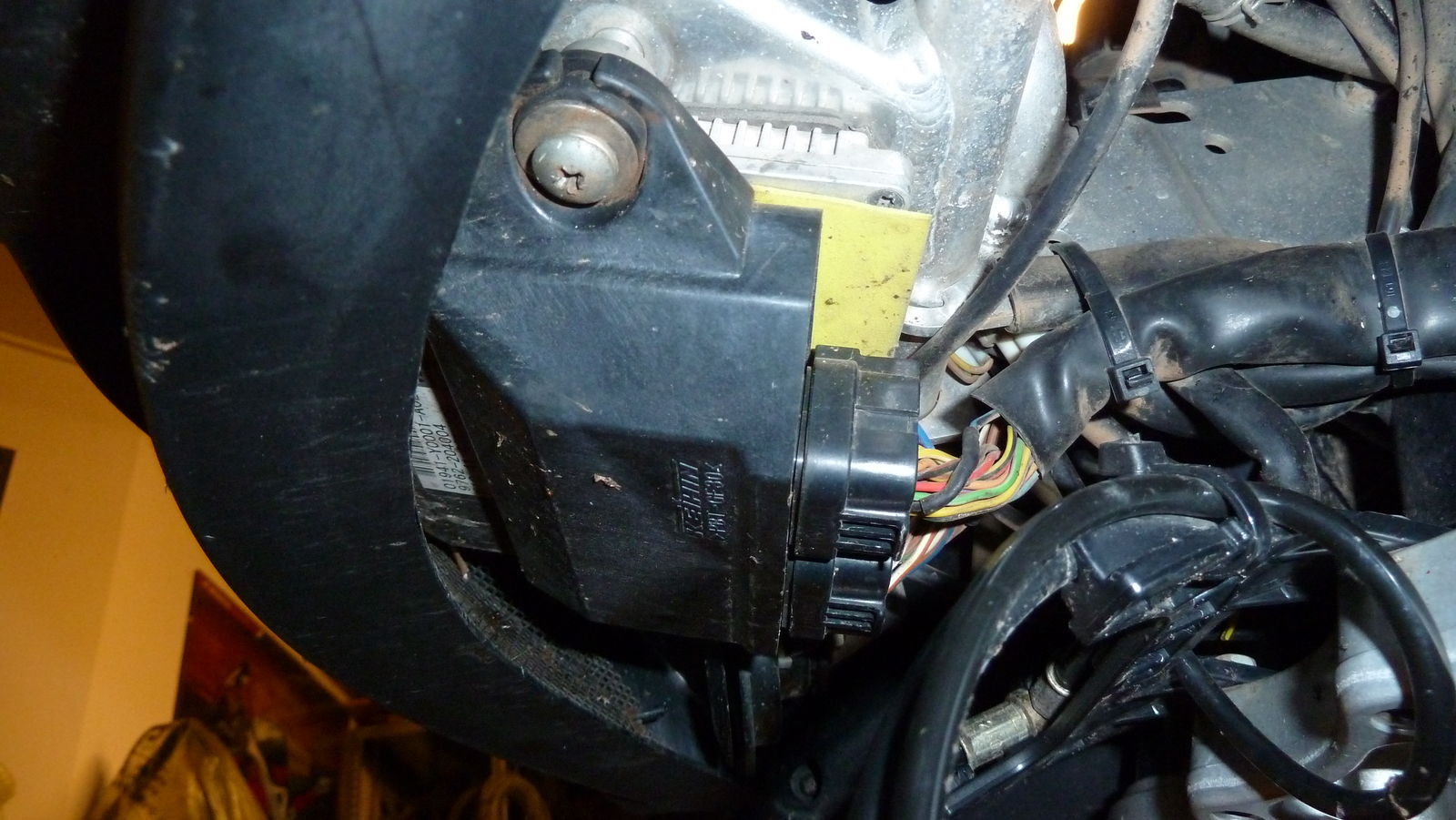

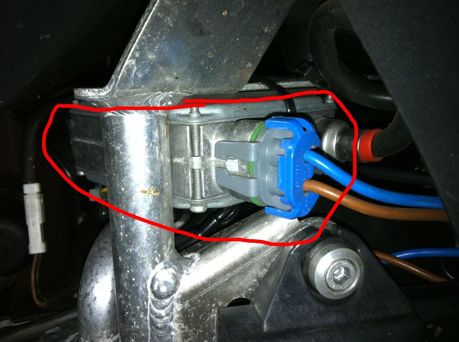

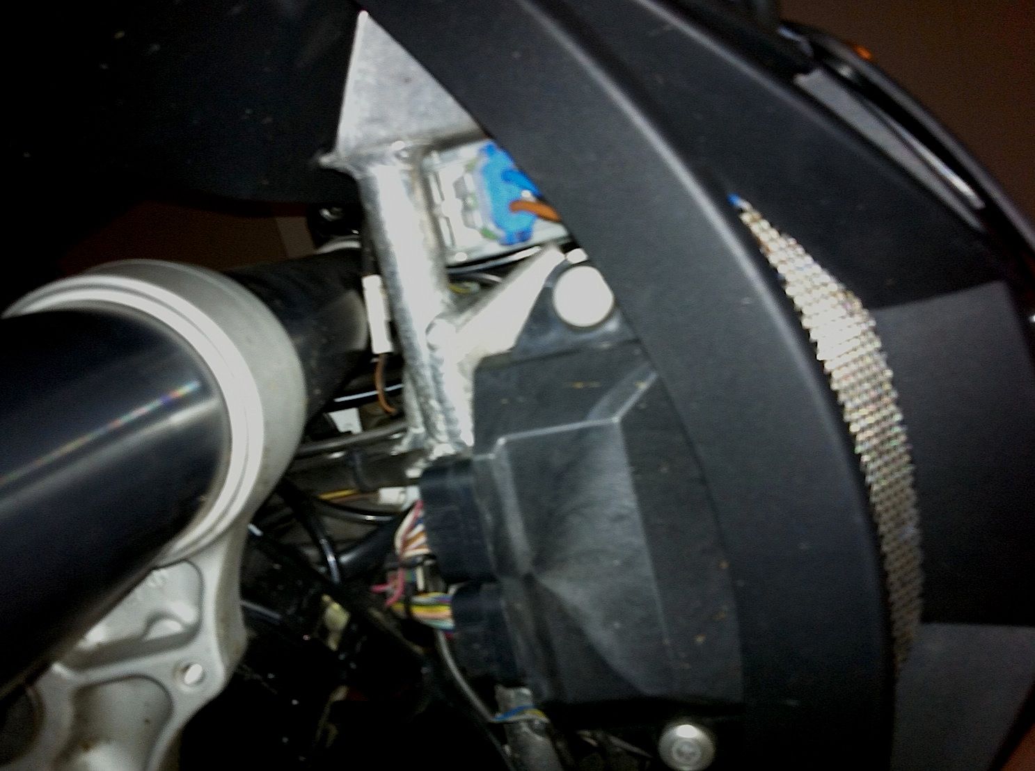

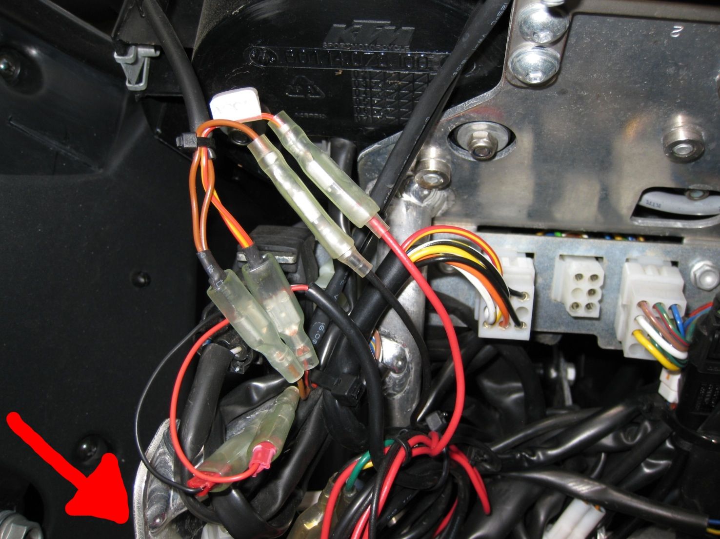

So jetzt brauch ich mal Eure Hilfe, hab mir so ein Xenonset von LICHTEX zugelegt und finde einfach keinen Platz hinter der Lampenmaske für das Steuergerät. Kann mir mal bitte jemand der das Zeugs verbaut hat sagen wo ich das Steuergerät anbringen kann? Mit Bild wäre noch besser zum einfacheren Verständnis.
P.S. Es ist das Set mit dem schmalen Steuergerät.
Und ist es eigentlich normal das es fiept wenn man es einschaltet?
HotFireOffline
Anmeldungsdatum: 11.04.2007
Beiträge insgesamt: 3677
Alter: 49
HABE FERTIG
BeitragVerfasst am : Mo, 5. Sep 2011, 19:40    Titel: Antworten mit Zitat
Der Enno @ Mo, 5. Sep 2011, 20:27 hat folgendes geschrieben:
Z.B. die Hupe versetzen und dann in diesem Bereich. Ich habe es in Draufsicht aufs Geweih direkt an dem linken Flacheisen des Maskenträgers (am Geweih innen) montiert (also auf der rechten Fahrzeugseite).

Hier noch einige Bilder:
Von unten unter die Maske hoch fotografiert:

Der Xenon-Balancer im eingebauten Zustand:
 Dateigröße:  226.02 KB

Ein Blick unter die Maske "VOR" meinem ganzen Elektroumbau:
 Dateigröße:  209.88 KB

BeitragVerfasst am : Mo, 5. Sep 2011, 19:45    Titel: Antworten mit Zitat
Ich weiß zwar nicht genau, was Du für ein Steuergerät hast, aber ich hab auch recht schmale Teile verbaut. Und zwar zw. die CDI und das Geweih. Dazwischen noch eine Schaumstoffplatte 2-3mm damit nichts scheuert - fertig.
Einbauort des Steuergerätes

BeitragVerfasst am : Mo, 5. Sep 2011, 20:07    Titel: Antworten mit Zitat
Danke für die schnellen Antworten, ich denke so wie road-runner werd ich's machen.
