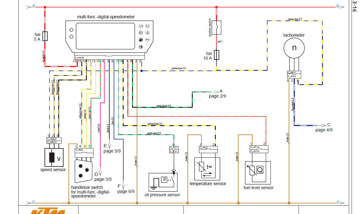

Hoi Giusi,
Ich tippe auf Masseverbindung lose, überprüfe mal die Leitung 2 (braunes Kabel) das vom Multi-Instrument auf Masse geht. Das nächste wären dann die Kabel/Stecker zum Tachometer, wie schon vorher geschrieben.
Gruss, M.
