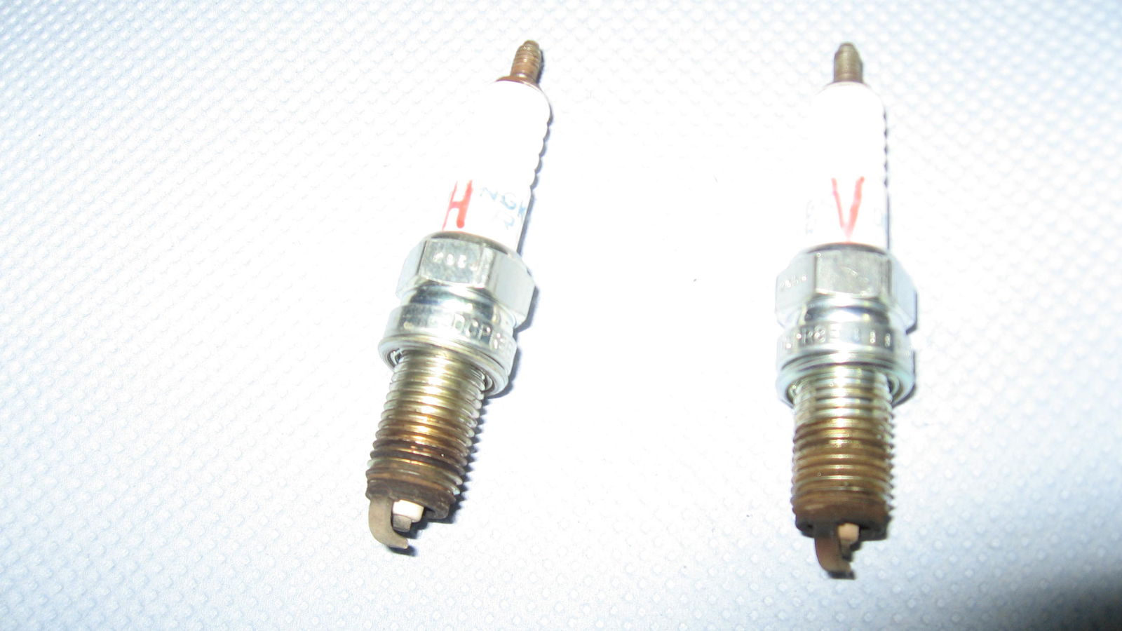

Ich habe auch gestern bei KM 48900 das große Service gemacht.Ventile einstellen war nur bei 2 Ventilen am hinteren Zylinder nötig.Habe die Ventile das letzte mal bei 26000 kontrolliert.
Öldüse bei Kupplungsdruckstange werde ich erneuern(habe noch die alte Form drin)
Ich konnte nachher nicht mehr starten,habe mir die 30er Sicherung am Starterrelais die geschossen,weiß aber nicht wann und bei was blink
Sonst ist alles paletti für die nächsten 50 TSD
Was mich gewundert hat war das Kerzenbild am hinteren Zylinder,der läuft scheinbar etwas mager.Ist schon grenzwertig Weiß.Vorne perfekt bräunlich.

Das Kerzenbild am hinteren ist schon ok, vorne schnüffelt sie halt immer die Kurbelgehäuseentlüftung mit weg.

also mir persönlich würde das Kerzenbild kein erfreutes Lächeln ins Gesicht zaubern!
Hst du die Gelegenheit genützt um zu synchronisieren? dabei nix festgestellt??
