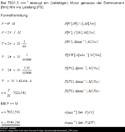

Moin Moin
Um eure "grauen Zellen" etwas bei Laune zu halten Wink
Das Thema gab es in "141 Dinge die ein Motorrad Fahrer wissen
muss von Motorrad".
Das mussten wir erstmal überprüfen...

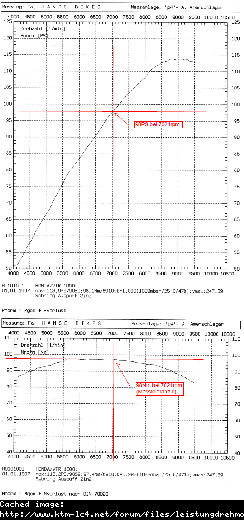

Merke schon, das findet hier Anklang Mr. Green
Manche können mit Bildern vielleicht besser umgehen Razz

Soll also bedeuten, dass Leistung und Drehmoment von jedem Antrieb bei einer Drehzahl von 7021,5 min-1 gleich ist.
Unabhängig von Hubraum, Anzahl der Zylinder, Vergaser oder Einspritzer, ja sogar ob 2 oder 4 Takter, es spielt keine Rolle.
(oder hab ich das falsch verstanden?)

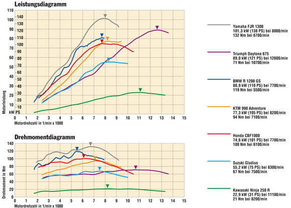

gruebel Hmmm könnte hinkommen...
UND WANN KOMMT DIE TECHNISCHE (in Worte gefasste) ERKLÄRUNG DAFÜR Question

Naja, so ganz ohne bisschen Mathematikverständis kommst Du aus der Sache nicht raus.
Grundsätzlich beschreibt die Formel den Zusammenhang von Leistung, Drehzahl und Drehmoment. Der Rest sind nur Faktoren bzw. Konstanten.
Und sofern man den Punkt sucht, an dem Drehmoment gleich Leistung ist, bleiben eben nur noch die Drehzahl und die Konstanten übern.
Somit ergibt sich ein Drehzahlwert aus den Konstanten für den Arbeitspunkt "Drehmoment gleich Leistung".

GS-Harri @ So, 16. Jan 2011, 11:40 hat folgendes geschrieben:
JA, sogar bei einem Wankelmotor.
Also bei meiner LC8 liegt der Wert tatsächlich bei:
7.021,5416069953825496 U/min-1
