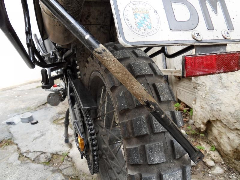

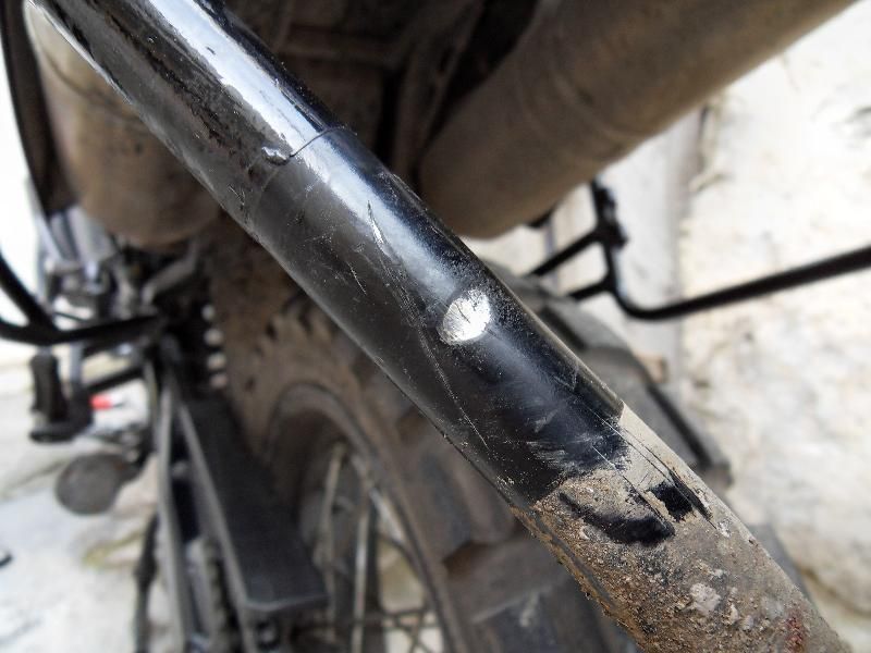

Nachdem viele von Euch in Deutschland eh gerade am Schrauben sind und so wie ich auch den KTM (TT) Kofferträger angebaut haben: checkt mal Euren Querträger (Stabilisations-Rohr, wie auch immer)! Ich hatte schonmal ein doppelt gelegtes Stück Reifenschlauch dort mit Iso-Band fixiert, wo der Spritzschutz auf den Querträger trifft, da ich vor ein paar Monaten schon tiefe Spuren geoutet hatte.
Nützt nichts, der Gummi war auch durch. Also am besten ein Halbrund-Stück aus dem Spritzschutz feilen, schleifen oder beißen, da wo die Querverstrebung anschlägt, falls es bei Euch auch so aussieht wie auf den Fotos!
Bei mir ist die Kerbe auf einer Seite schon ziemlich tief. Werde mir wohl in Deutschland von TT ein neue Verstrebung besorgen, falls sowas als Ersatzteil angeboten wird.

..na, da wär i´ dem Osterhaserl scho dankbar! Laughing Ob´s die Strebe gibt muß ich abchecken, werde TT mal nach Xmas anschreiben. Sonst halt ein Stückchen passendes Eisenrohr drüber und schweißen lassen.

Wenn du an der neuen Strebe (die dir hoffentlich der Osterhase bringt Mr. Green ) in der Mitte einen Abstandsklotz anbringts, so dass der Nummernschildträger nur noch gegen Diesen schlägt anstatt gegen das Rohr, müsste das eine dauerhafte Lösung sein.
Hab an meinem Eigenbauträger fast das gleiche Problem.
Nur hier habe ich keine Einkerbung, da es kein Rohr sondern ein Flachmaterial ist und somit die Kontaktfläche um ein vielfaches größer ist.
Werd aber trotzdem die genannte Lösung anbauen, da es von hinten immer klappert wenn ich schlechte Straßen fahre.

Hallo und merry xmas! Ja, gute Idee . Das Gerappel stört mich weniger, denn wenn ich auf Schotter unterwegs bin, rappelt eh alles an der Kiste Wink .
Einen weichen Türstopper auf eine Schelle bohren und mittig festschrauben...ja, das gefällt mir! nicken
