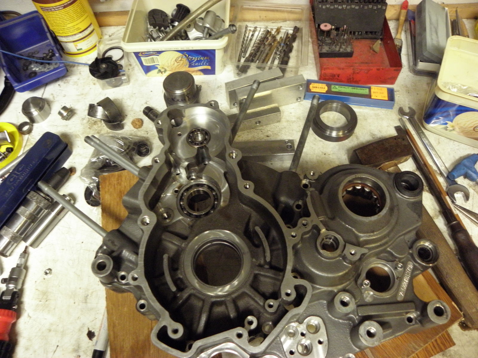

ich bin gerade dabei meine Motorinnereien in ein neues (gebrauchtes) Gehäuse umzubauen, mein Gehäuse ist leider bei einem Unfall vom Vorbesitzer zerstört worden.
Meine Frage ist jetzt ob es irgendwelche Lager oder Teile gibt, die bei höherer Kilometerleistung regelmäßig ausfallen, wenn es bekannte Schwachstellen gibt könnte ich diese Teile gleich präventiv tauschen.

1. WaPu überholen + aktuelles Förderrad + Stütz- (Gleit-) lager im Kupplungsdeckel (groß).
2. Ölpumpengehäuse (hinter dem Kupplungskorb)
3. Ölversorgung auf Modell 2005 aufrüsten : Jeweils eine zusätzliche Spritzdüse zum Kolbenboden (heikel . . .).
Bearbeitung KW (macht KTM angebl. auf Kulanz - KW einschicken).
Was vergessen Question
Grüße,
Markus

1. sollte kein Problem darstellen, hat sich die Geometrie des Pumpenrades geändert, für mehr förderleistung? Sind die neuen Lager ein verbesserter Stand?
2. gabs beim Ölpumpengehäuse Modellpflegemaßnahmen, oder meinst du nur nur tauschen wegen Verschleiß wenn der Motor schon mal offen ist.
3. hab ein kaputtes 950er Superendurogehäuse zuhause (wollte zuerst eine Schweißlösung versuchen) bei dem habe ich den Unterschied zu meinem schon bemerkt, neu sind 2 ca 15mm lange Rohre, die auf den Kolben ausgerichtet sind, bei meinem Gehäuse sind einfach 2 Messingdüsen gerade eingeschraubt. Ich werde mal abwarten wie das neue Gehäuse aussieht (weiß das Bj. noch nicht genau 04/05), sollten die Rohre schon vorhanden sein, was hat das mit der KW zu tun, muss zusätzlich etwas freigestellt werden um Platz für die Rohre zu schaffen, oder hast du die Bearbeitung zum Befestigen der Düsen im Gehäuse gemeint?
Gehören diese Maßnahmen zu den vielbeschriebenen Updates, oder ist es ausgeschlossen, dass Ölpumpe oder Wapu bei mir schon auf neuerem Stand sind?
Gibt es irgendwo eine Auflistung der vom Werk durchgeführten Updates, und gibt es dazu erkennungsmerkmale wie ich feststellen kann ob bei meiner noch etwas anderes wichtiges gemacht werden muss.
Hab da mal was von den Zylinderkopfmuttern gelesen, hintere Bremse ist angeblich schon gemacht...
Wie sieht es mit dem Getriebeausgangslager aus, bei den LC4 Motoren ist das ja recht anfällig.
lg
Christian

1. Richtig, Geoometrie ist geändert, der WaPu - Deckel auch. Aktuelle WaPu - Welle andere Güte, Simmering andere Farbe (und Güte).
2. Tauschen weil schon mal dabei (lese mal die Beiträge vom "Ost-Markus" dazu).
3. An der KW sind Fräsarbeiten nötig (meine ich . . .). Für die zusätzlichen Düsen kenne ich den Aufwand nicht.
Das gehört alles nicht zu den Updates, macht aber Sinn . . .
Bei den ZK-Muttern handelt es sich um die Unterlegscheiben die nachgerüstet wurden.
Das sollte aber erledigt sein.
Zum Getriebeausgang habe ich hier im Forum außer einem undichten Simmering noch nix gelesen Cool .
Grüße,
Markus

Das GetriebeAUSgangslager ist auch an den LC4 kein Problem. Das GetriebeEINgangslager (unter der Kupplung) dagegen war bei der LC4 bis zum Modelljahr 2002 ein Rillenkugellager. Das hat schon recht schnell mal Spiel gehabt. Ab ´03 ist da aber auch keine Baustelle mehr, da auf Rollenlager geändert wurde.

habe heute alle Lager aus meinem gebrauchten Gehäuse durch meine vom Originalmotor ersetzt, eines war offensichtlich kaputt (gebrauchtee Gehäuse) alle anderen machten einen guten Eindruck (die Vom Ori Motor sind auf jeden Fall OK!, kein Spiel fühlbar und keine Verschmutzungen).
Meine verständnisvolle Frau hat mich das Ganze in der Küche erledigen lassen, zum Erhitzen habe ich den Backofen verwendet, 150° lt. RepAnleitung waren aber zu wenig ab 180-190 sind auch die kleineren leichten Lager wie beschrieben durch fallenlassen des Gehäuses auf eine Holzplatte sebständig rausgefallen und zum Einpressen der neuen Lager habe ich diese zwischenzeitlich tiefgekühlt, nur die Hauplager hab ich in der Garage getauscht, das ist ein mittelmäßiger Kraftakt...
Bzgl. Wasserpumpe werde ich mich in KW 2 schlau machen, da diese sehr leicht zugänglich ist schaue ich mir zuerst die Kosten der Neuteile an bevor ich etwas entscheide.
Bzgl. Ölpumpe, alle Teile aus meinem Originalmotor sind in einwandfreiem Zustand, der ist anscheinend immer sehr liebevoll behandelt worden, Verschleiß bzw. Schleifspuren sind lediglich im Motorgehäuse erkennbar und hier is (außer man muss über Geld nicht nachdenken) leider nix zu machen. Leider hat mein gebrauchtes Gehäuse die ärgsten Reibspuren von allen 3.
Bzgl. zus. Öldüse, ich werde lediglich alle vorhandenen Ölleitungen penibel genau reinigen bzw. auf Durchgang und Funktion überprüfen.
Ein Umbau auf die Superenduroversion ist mir zu gefährlich, wenn da auch Änderungen an Kw, Kolben oder Pleuel notwendig sind und ich überseh das, könnte es im schlechtesten Fall zu einer Kollision der Teile kommen...
Rein technisch hätte ich die Möglichkeit den Umbau durchzuführen aber wenn die Masse der 2003-2005er mit dem normalen Öldüsenkponzept verlässlich laufen ist es glaub ich besser ich lasse so wie es ist und gehe kein Risiko ein.
Bzgl. KW Bearbeitung und Feinwuchten und Kullanz werde ich auch meinen KTM Händler in KW 2 bemühen.
Christian

beschreibe doch mal, welches Lager defekt war . . . Question .
Kosten für die WaPu-Rep. liegen um die 100.- € mit Rad und Deckel.
Bei der Ölpumpengeschichte handelt es sich nur um das Ölpumpengehäuse, und das soll mal deutlich unter 50,- € liegen.
Details gibts aber beim "Ost-Markus" (User suchen - alle Beiträge anklicken - Ölpumpenfred lesen).

werd mal versuchen ein Foto des kaputten Lagers hochzuladen....
Ansonsten werde ich die kommende Woche beim Fachhändler vorstellig werden und mal vorfühlen was KTM bei diesen alten? Motoren noch an Modelpflege zu bieten hat.

[img]http://picasaweb.google.com/100276518576931344000/LC8Motor#5560278538852924226[/img]
Es war das Lager über dem Hauptlager
