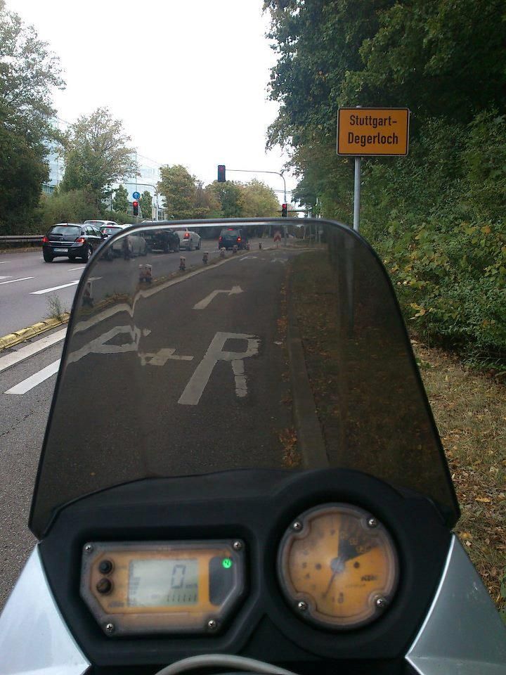

Anbei meine 2003er neulich anlässlich Schnapszahl
und beim diesjährigen Elefantentreffen.
Inzwischen bin ich bei ca. 113000km.
Motor wurde bei 83000 getauscht,
am Fahrwerk wurde noch nichts gemacht.
Geschont wurde sie auch nicht besonders.
Very Happy
Kann mir einer erklären,
warum das eine Bild angezeigt wird
und das andere (kleinere) als Attachment erscheint ?
Erschliesst sich mir nicht wirklich auf Anhieb...
