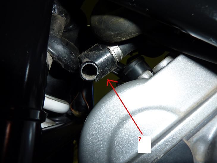

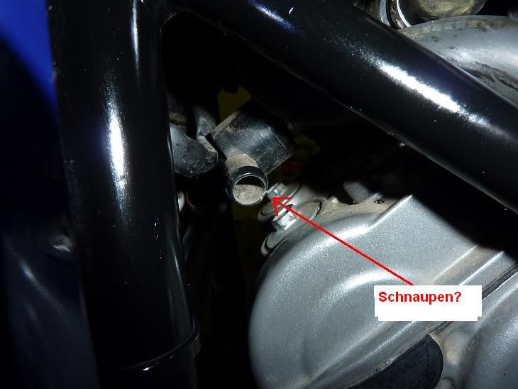

Gestern während eines Ölwechsel stellte ich an dem Geschnorchel hinter dem Luftfilterkasten fest, das es da einen offenen "Schnaupen" gibt.
Gehört der nicht verschlossen?
Schnaupen?

Ich glaube bei mir ist da so ein Gumminippel drüber. Wenn ich nachher in die Garage geh, schua ich mal nach und mach ein pic

Ist das evtl. der Luftfilter für das EPC? gruebel Dann gehört das so Wink

bei mir is auch offen.... Wird schon passen Mr. Green

Ich hab die tage auch ein Ölwechsel gemacht. Mir ist der auch aufgefallen und ich hab mir die selbe Frage gestellt. Aber wie es scheint ist das so i.O.

Ist richtig so...

Und wofür ist der Schnaup nun gut? Luft rein? Wohin?

Habs dann doch noch in die Garage geschafft, bei mir ist es auch offen.

Zora @ Di, 23. Nov 2010, 10:37 hat folgendes geschrieben:
Gruß,
Zora
Durch diese Öffnungen werden die Unterdruckkammern über der Vergaserschiebermembranen kontrolliert belüftet, dadurch kann der beim öffnen der Drosselklappen ansteigende Unterdruck nicht voll wirken.
Gesteuert wird diese Drosselung der ersten Gänge vom Steuerteil mit Hilfe der EPC-Ventile welche in unmittelbarer Nähe der beunruhigenden Öffnungen hängen.

OstMarkus, Stealth,
das habe ich einigermaßen verstanden, danke.
Und wenn ich dann nun rausrupfe, ist dann die Drosselung der unteren Gänge weg? Oder wie muß ich das interpretieren?
