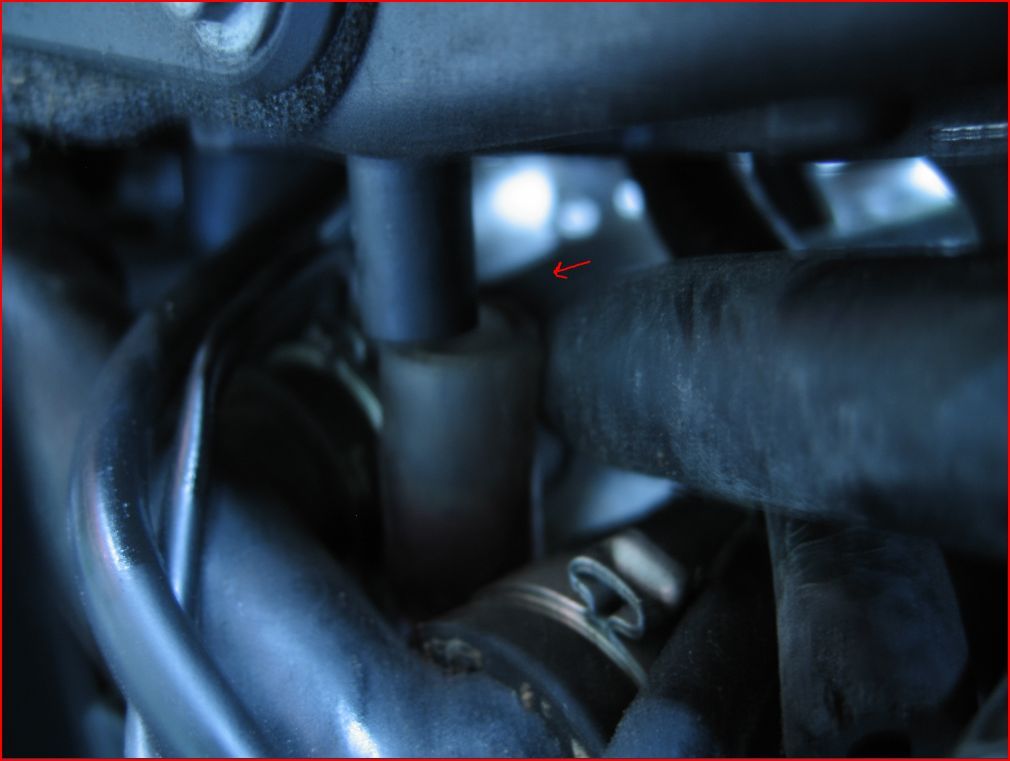

DANKE für die Infos !!
hab heute alle Schleuche kontrlliert, ein Schlauch war nicht angeschlossen. Bei kurzer Testfahrt war dann wieder alles OK Very Happy !

Diesen Schlauch kannst du bedenkenlos rausziehen und wegwerfen.
