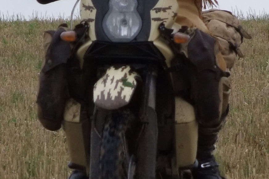

Wenn Du willst tüdel ich Dir ein Paar "Blinkerschoner",
da passt dann sogar Dein camelback rein....... Very Happy
Bei meinem Moped, ist vorn so ziehmlich alles etwas schief, aber die Blinker stehen noch wie ne 1 Very Happy

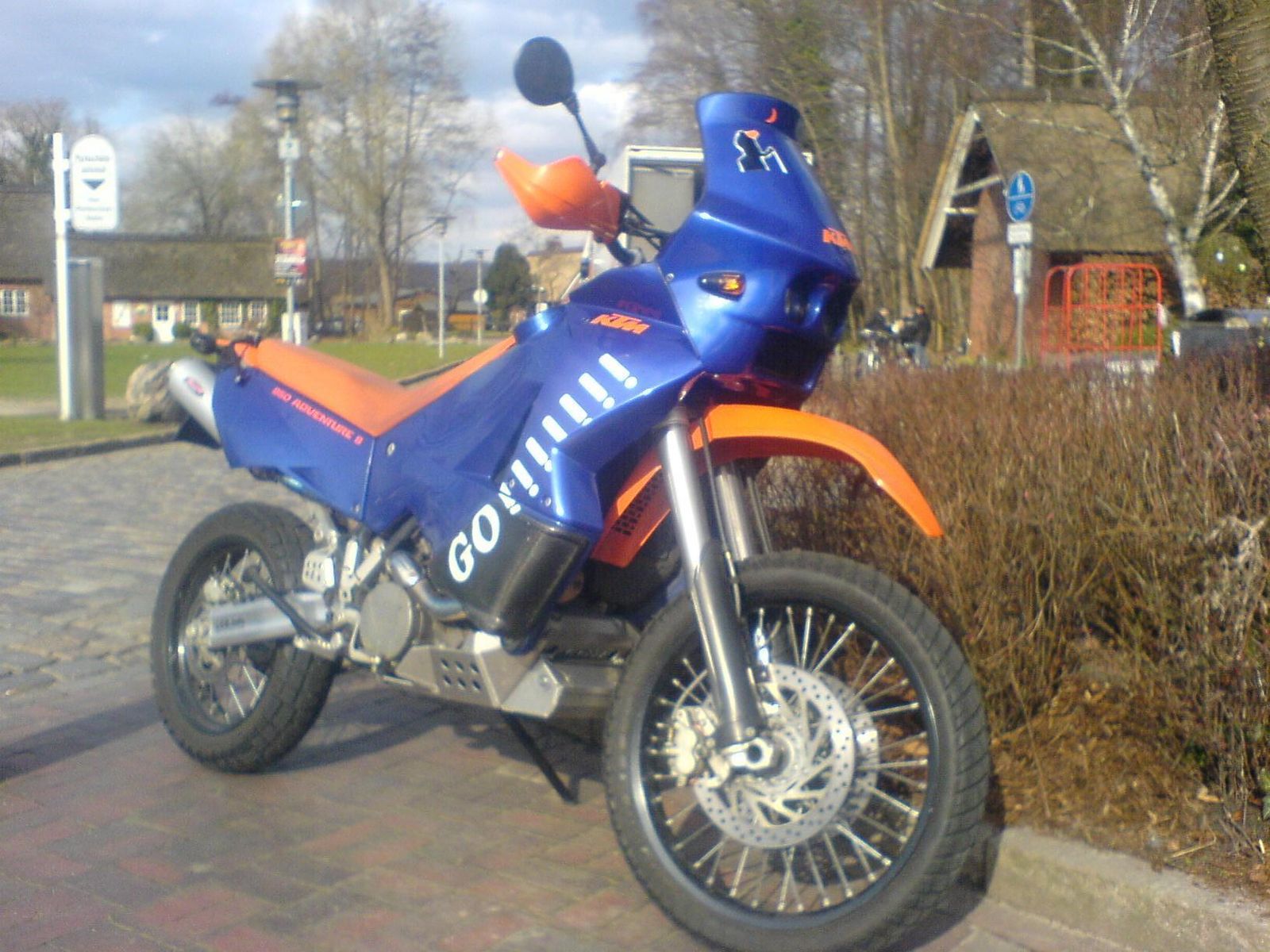

mit nem Radikalumbau gehts prima...
