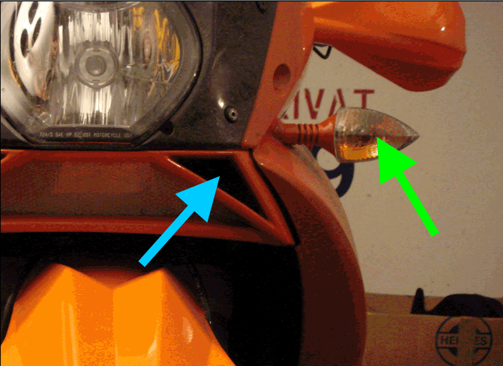

Sagts a mal ihr Fachexperten:
Ich hatte da neulich in einer ruhigen Minute während der Fahrt eine Idee, die mir eben grad wieder kam.
Muss der Blinker eigentlich an der Serieneinbauposition verbleiben, oder kann ich den auch leicht versetzt anbauen? Ist das theoretisch zulassungsrelevant oder abnahmepflichtig?
Die Idee war, den vorderen Blinker an der Serieneinbauposition (grüner Pfeil) zu ersetzen, durch irgendeinen Zubehörblinker, der hoffentlich mehr oder weniger in die Verkleidung unter dem Scheinwerfer passt (blauer Pfeil).
Grund: Das einzige, was ich bisher regelmässig wieder neu anschrauben oder teilersetzen durfte, wenn ich die Dicke im Gelände wegworfen habe ist der Blinker / das Blinkerglas. Hinten ist der Blinker wunderbar schön geschützt verbaut hinterm Kofferträger, aber vorne optimal exponiert. Daher die Idee, ihn in die das Dreieck der Verkleidung vorne zu integrieren, was aber die Einbauposition verändert.
grün: Einbauposition Serie - blau: Einbauposition Umbau

da wirst Du die minimale Einbaubreite unterschreiten, da gabs irgendein Mindestmaß

Ja, da hast du wohl recht! Danke für den Gedankenanstoss. Smile
Die gute alte StVZO hat folgendes geschrieben:
§ 54 Fahrtrichtungsanzeiger
(4) Erforderlich als Fahrtrichtungsanzeiger sind
2.
an Krafträdern
paarweise angebrachte Blinkleuchten an der Vorderseite und an der Rückseite. Der Abstand des inneren Randes der Lichtaustrittsfläche der Blinkleuchten muss von der durch die Längsachse des Kraftrades verlaufenden senkrechten Ebene bei den an der Rückseite angebrachten Blinkleuchten mindestens 120 mm, bei den an der Vorderseite angebrachten Blinkleuchten mindestens 170 mm und vom Rand der Lichtaustrittsfläche des Scheinwerfers mindestens 100 mm betragen. Der untere Rand der Lichtaustrittsfläche von Blinkleuchten an Krafträdern muß mindestens 350 mm über der Fahrbahn liegen. Wird ein Beiwagen mitgeführt, so müssen die für die betreffende Seite vorgesehenen Blinkleuchten an der Außenseite des Beiwagens angebracht sein,
Nun ja, das spart mir dann Geld, Gebastel und Zeit, die ich mit sinnvolleren Dingen verbringen kann... Rolling Eyes

Stimmt nicht ganz.... Die o.g. Maße gelten nur bei Fahrzeugen mit einer KBA-Zulassung, also bis ca. 1998/1999. Danach haben die Fahrzeuge, wie auch die 950er und 990er ADV eine EU-Zulassung und bei der gelten andere Maße: Vorne 240 mm und hinten 180 mm, jeweils zwischen den Blinkerinnenseiten.

gruebel Na gut, vielleicht sollte man besser in der ECE nachschlagen, stimmt Turbo.
Aber ob nun 170 oder 120 mm, beides macht meine eigentliche Idee unmöglich. Wobei ich inzwischen auch nach kurzer nüchterner Betrachtung einsehe, dass die Vorgabe einen gewissen Sinn macht.
