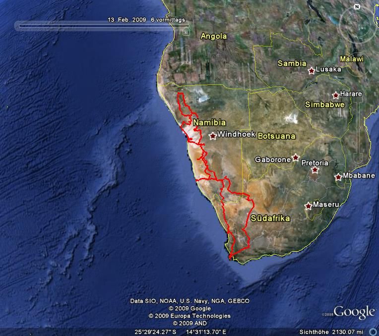

Einfach die gpx- in eine kml-Datei konvertieren. ( ich mach´s mit gps Babel), dann in Google Earth öffen und alles was nicht wichtig ist (WP) rausfiltern. Das sieht dann so aus. Sind allerdings nur 8.000km Sad
 Dateiname:  GesamttrackNamibia2009_1.jpg
 Dateigröße:  97.56 KB
 Heruntergeladen:  1321 mal
Gruß vom roadrunner

@RoadRunner
Die Darstellung deiner Namibia-runde ist exakt was ich auch machen will-habe aber bei Babel schon alles mögliche ausprobiert -ich hab immer diese Wegpunkte mit drin.
Wie hast Du den Babel eingestellt?
Wie hast Du den Track in Google Earth hochgeladen (gibt mehrere möglichkeiten)
Grüsse carliO

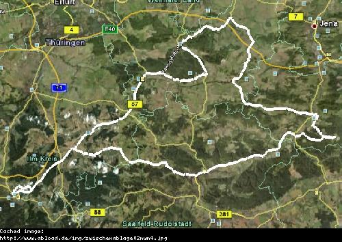

genauso wie es der Schnüffler beschreibt mach ichs auch..klappt wunderbar mit wenig Arbeit..
sieht dann z.B. so aus:
naja sind jetzt nicht ganz 44000km sondern 163km Wink
