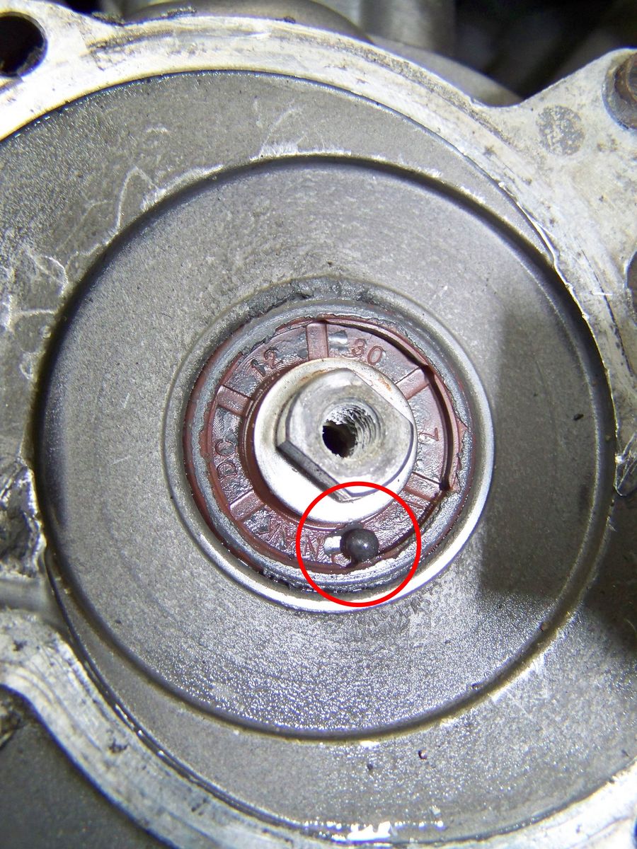

Hallo KTM Gemeinde;
Während meines Urlaubes mit der KTM musste ich leider feststellen, dass diese einen immer größer werdenden Verbrauch an ÖL und Wasser aufwies.
Zudem konnte ich eine Schaumbildung im Ölbehäldter feststellen. Eigentlich waren oder wären dies Zeichen für eine defekte Zylinderkopfdichtung. Im Zuge der Diskussion bei/in einem anderen Thema "Kühler spuckt immer Wasser aus dem Überlauf" wurde ich vom To.We. darauf hingewiesen, dass es auch ein Schaden der Wasserpumpenwelle sein könnte!
Da ich heute mal nichts besseres vor hatte, zerlegte ich schon mal meine geliebte KTM und fand HINTER dem Wasserpumpenrad den auf dem Bild eingekreisten Gegenstand vor. Zudem hatte das Wasserpumpenrad an der Rückseite starke riefen von dieser Kugel!
Die Welle selbst habe ich noch nicht ausgebaut. Für mein Gefühl lässt sich diese aber nicht gerade leichtgängig drehen - habe aber leider keinen vergleich zu einer tatsächlich funktionierenden!!!
Ich hoffe jedenfalls, dass ich den Schaden für den hohen ÖL und Wasserverbrauch gefunden habe.
Ansonsten bin ich für jeden Hinweis, der mir den hohen ÖL (1/4 Liter auf 500km, zuvor war er gleich 0) und Wasserverbrauch erklärt, dankbar.
Wohin verschwindet das ÖL und Wasser eigentlich, wenn die WaPuWE defekt ist? Wird das bei der Verbrennung mit verbrannt - bzw. verdunstet das Wasser bei der Verbrennung?
Erwähnen möchte ich noch, dass bei den Zylindern (Kopf- und Fußdichtung) alles trocken und sauber ist. Ein Austritt des ÖL´s und Wasser´s dort offensichtlich nicht erfolgt.
Schon mal besten Dank vorab
Schlucki

OstMarkusOffline
Anmeldungsdatum: 24.01.2004
Beiträge insgesamt: 3396
KTM 790 Adv R
 →  40.000 km
BeitragVerfasst am : So, 16. Mai 2010, 12:48    Titel: Antworten mit Zitat
Sieht nach einer Kugel aus dem Kugellager der Wapuwelle aus. Nicht gut! Das Ding hat die Dichtung durchschlagen und jetzt vermischt sich da schoen Wasser mit Oel. Lager und Dichtung tauschen ist sicherlich kein grosses Problem, aber schau dann mal, ob dir nicht auch ein Kuegelchen in den Motor gerollert ist. Das waere bloed!

BeitragVerfasst am : So, 16. Mai 2010, 12:59    Titel: Antworten mit Zitat
Markus warst schneller.. Wink ....habe gerade noch nach der Nr. (0625 069010 RILLENKUGELLAGER 6901) des Lagers geschaut.
Sieht nicht gut aus....den Verbleib der Lagerteile möchtest du vor Wiederinbetriebnahme schon klären.... Wink Bau mal die WaPu-Welle aus und schau nach Einlaufspuren....dann kann am ahnen ob es das war....(da hatte Ollebolle mal "schöne" Bilder eingestellt)

BeitragVerfasst am : So, 16. Mai 2010, 13:41    Titel: WAPU Antworten mit Zitat
Ich würde das Öl ablassen,das Grobsieb ausbauen und mit Magnetstab den Motorgrund nach Metalteilen absuchen.WAPU laut Anleitung neu aufbauen.

BeitragVerfasst am : So, 16. Mai 2010, 14:05    Titel: Antworten mit Zitat
Danke, die Anleitung habe ich bereits. Das Öl habe ich auch schon abgelassen und das Sieb kontrolliert = nichts verdächtiges vorgefunden. Den "Innenraum" werde ich soweit als möglich nach "Resten" der WaPu noch absuchen. Da ich nächste Woche unterwegs bin, werde ich erst am WE zum weiteren Werken kommen. Ich werde dann weiter berichten.

BeitragVerfasst am : Di, 18. Mai 2010, 8:32    Titel: Antworten mit Zitat
Ich habe einfach alle Artikelnummern aus der Rep-Beschreibung genommen.
Was interessant wäre, das es ein besseres Pumpenrad geben soll (hab ich am WE von Ollo gehört).
Vergleiche nach dem Ausbau unbedingt alt mit neu, nicht das Dir ne Kugel, Kugelkäfig oder Sprengring durchs Getriebe wandert und Nachts um 3 bei Regen von der Seite zuschlägt.

BeitragVerfasst am : Di, 18. Mai 2010, 11:30    Titel: Antworten mit Zitat
Hi Atzimuth;
Ich habe am Montag die Teile beim Händler in meiner Nähe bestellt. Da ich auf nummer Sicher gehen möchte, habe ich gleich alles neu bestellt. Also Pumenrad bis WaPuWe+Dichtung. Sollten morgen kommen bzw. abholbereit sein. Ich werde dann von den alten und neuen Teilen Fotos machen, damit jedermann einen "bildlichen" Vergleich hat. Wie man aber schon unzweifelhaft auf dem oberen Foto erkennen kann, ist jedenfalls die Wellendichtung hinüber!!
Was mich aber nach wie vor etwas nachdenklich macht ist wie die Kugel hinter das Rad bzw. in das Kühlsystem kommen konnte und woher??? An der WaPUWe Innenseite kann es nicht ausgetreten sein - kann auch nichts erkennen und an der Vorderseite kann ich auch nichts erkennen?

BeitragVerfasst am : Di, 18. Mai 2010, 15:34    Titel: Antworten mit Zitat
Hast Du mal das WAPUWE- Lager gecheckt. Sind dort noch alle
Murmeln drin ? Ist der WDR ganz oder durchgeschlagen ?
Wenn alles OK ist, kann die Kugel evtl mit dem Wasser von
woanders kommen aber erlich gesagt hab ich aus der Kalten jetzt keine
Ahnung von wo. Ich würde das jedenfalls nicht auf die Leichte nehmen.

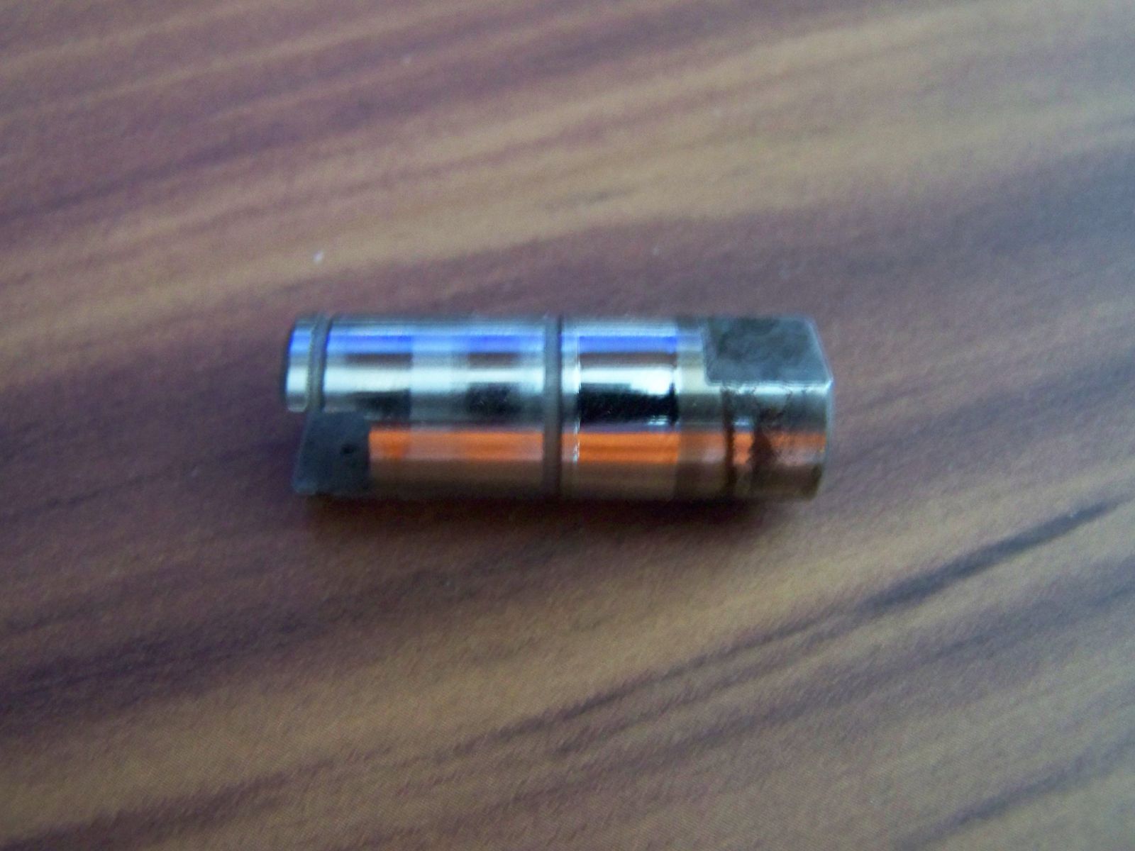

BeitragVerfasst am : Sa, 22. Mai 2010, 12:08    Titel: Es ist vollbracht!!! Antworten mit Zitat
So nachdem ich wieder zu Hause bin, habe ich versucht die Wasserpumpe wieder auf Vordermann zu bringen. War aber leider nicht so einfach ist wie man(n) es in so manchen Berichten liest wacko
Wie dem auch sei, habe ich ein Foto der WaPuWe angefügt. Es sind darauf leichte Rillen zu erkennen. Ich hoffe jedenfalls, dass ich die Ursache für meinen Wasser und Öl verlust gefunden habe?
Was die Herkunft der Kugel angeht, so befürchte ich, dass der Mechaniker, des Händlers meines Vertrauens, beim Wechsel der Lager der Steuerkette nicht mit 100% iger sorgfallt gearbeitet hat!!! Sad Sad
Bei einer Durchsicht konnten von mir vorab keinerlei Späne oder dergleichen in den Ölsieben oder in den zugänglichen Motorbereichen gefunden werden.
Da die Lager vor der Winterpause gewechselt wurden und ich zwischenzeitlich schon einiges an KM gefahren bin, ist es somit schwer zu beweisen, dass der Mech geschlampt hat.
Wie dem auch sei, hoffe das meine Kati jetzt wieder schnurrt und läuft wie zuvor!
