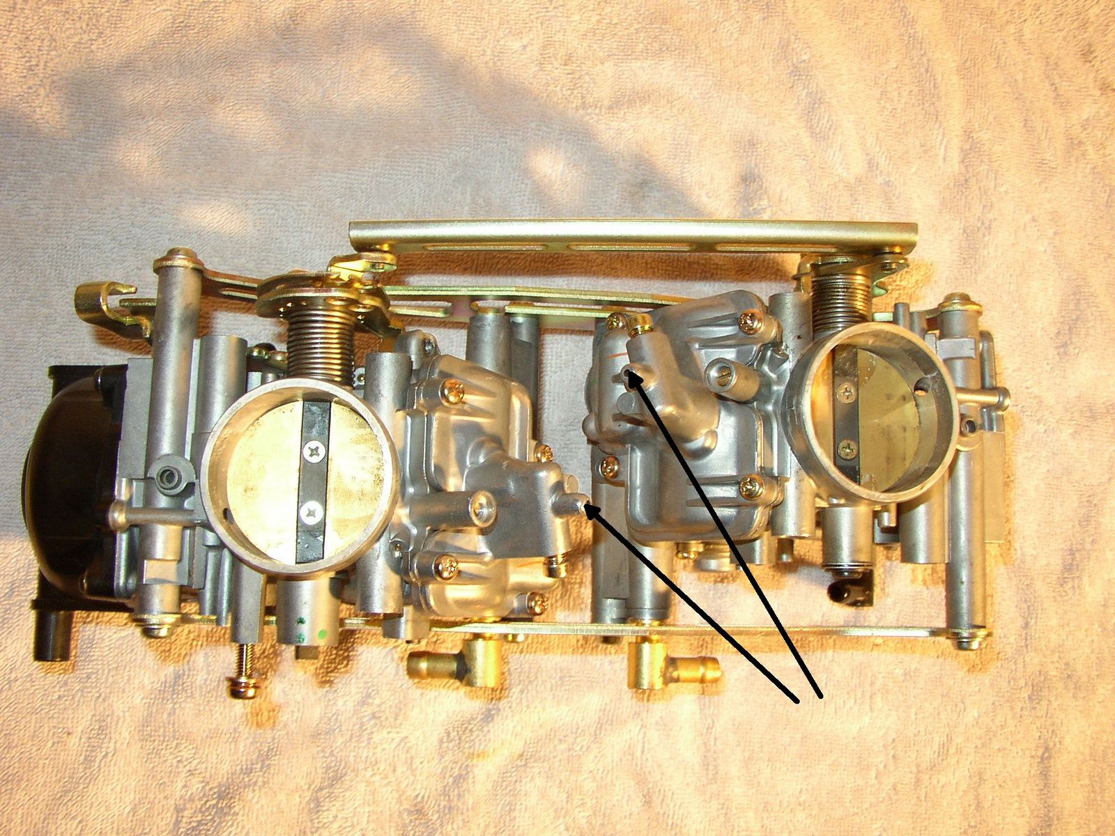

Ich hab meine 950 Adv. ziemlich lange nicht gefahren, Batterie war leer (ist jetzt geladen), aber sie springt nicht an. Die Benzinpumpe tackert vor sich hin. Wie ich mich in alten Threads bereits belesen konnte, ist vermutlich alter Sprit bzw. Wasser im Vergaser. Da hilft nur, die Schwimmerkammer zu leeren Cool . Richtig? unsure
Aber wie macht man das denn praktisch??? wacko Ich gestehe, ich weiß noch nicht mal, wo die Schwimmerkammer eigentlich ist
Kann mir das bitte jemand von Euch Schraubern erklären -Schritt für Schritt und wenn möglich mit einem Foto??? wub
Ganz lieben Dank schonmal im Vorraus! Ich stehe mit Werkzeugkasten schon eifrig bereit!!!

hab mal ein Foto angehängt. Auf die Nocken (siehe Pfeile) Schlauch aufstecken und die seitliche Schraube rausdrehen, bis Benzin ausläuft. Schrauben nicht ganz rausschrauben.
Foto ist von Fahrzeugunterseite zu sehen.
Hatte letztes Jahr das gleiche Problem - Schwimmerkammer entleeren brachte gar nichts. Mußte meinen Vergaser ausbauen, zerlegen und im Ultraschall reinigen....

vielen Dank für das klasse Foto und die Anleitung, ich werd gleich mal in die Garage marschieren, ein Schläuchlein suchen und es probieren! Cool
Hoffe, daß ich nicht das Problem wie Du kriege!!! Sad

Mit Verlaub, aber du weisst nicht wo die Schwimmerkammern sind und willst die Vergaser ausbauen? Wuerde ich dir nicht empfehlen!
Versuch es erstmal mit frischem Bezin. Das alte irgendwo verklappen, so viel wie moeglich aus den Leitungen rauslassen und dann etwas nudeln. Mit etwas Glueck reicht das schon.
Viel Glueck!

...sie will nur den "alten" Sprit aus den Schwimmerkammern ablassen...
