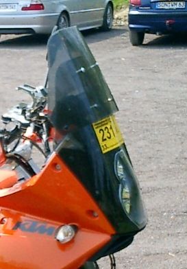

armafoOffline
Anmeldungsdatum: 15.02.2009
Beiträge insgesamt: 452
BeitragVerfasst am : Mo, 26. Apr 2010, 15:12    Titel: Varioscreen Antworten mit Zitat
Sorry,
war heute morgen sehr in Eile !
Aber ihr habt ´s ja gefunden .
So,dass ist also eine gekürzte Superdukescheibe installiert mit einem original MRA-Varioscreen -Schiebesystem.
Funktioniert bei meiner Körpergrösse,1,91m,sehr gut,da es hinterlüftet ist.
Ich fahre fast nur noch in der obersten Schiebeposition.
Gruss
Armafo

armafoOffline
BeitragVerfasst am : Di, 27. Apr 2010, 16:07    Titel: Varioscreen Antworten mit Zitat
also man braucht sich nur bei MRA die Varioscreenschiebeleisten incl.Schrauben bestellen(ca.15€),dann noch eine Scheibe für die Superduke(ca.35 €)und dann mutig 2 Langlöcher in die Originalscheibe dremeln,die Superdukescheibe einkürzen,das Schiebesystem daran befestigen ,und letztendlich den Aufsatz dranzuschrauben.
Ich habe mir vorher eine Pappbohr- und Dremelschablone gemacht,um nicht noch einen 2ten Versuch zu benötigen !
Das Gute an dieser Scheibe ist ja auch ,dass man sie ohne Werkzeug vor der Originalscheibe kpl." versenken "kann,dann fällt sie wirklich kaum auf,da die Tönungen gleich sind. Smile

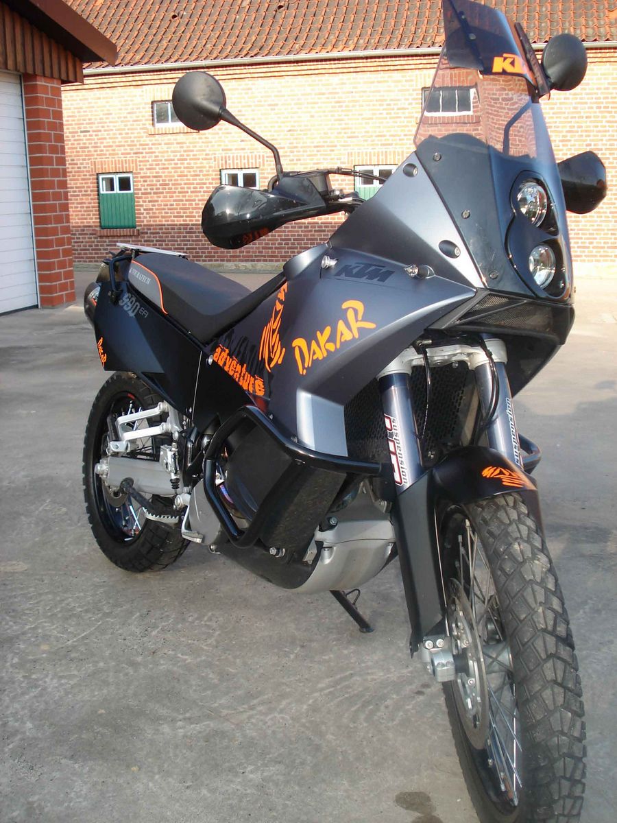

Hanne990Offline
Anmeldungsdatum: 21.03.2006
Beiträge insgesamt: 1302
 →  31.000 km
BeitragVerfasst am : Di, 27. Apr 2010, 19:42    Titel: Re: Varioscreen Antworten mit Zitat
armafo @ Mo, 26. Apr 2010, 15:12 hat folgendes geschrieben:
Sorry,
Gruss
Armafo
..da kannste es ja fest installieren, fahre seit drei Jahren mit einem
vorgesetzten, oberen Teil der Originalscheibe... bin damit zufrieden
 Dateigröße:  61.19 KB
