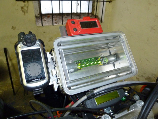

So nachdem ich alles gelötet und gecrimpt hatte, freute ich mich über funktionierende Geräte. Doch als ich auf das Navi schaute, wurde mir klar, wieso fast alle das kleine Navi mittig am Lenker haben ... Mad
Hoffe, ihr könnt erkennen, was auf dem Navi steht. Hab's jetzt auch in die Mitte gepackt und kann von oben draufschauen.

komisches Navi, warummag es die aufrechte Position nicht? Kompass?

NoCarrier @ Do, 18. Feb 2010, 10:24 hat folgendes geschrieben:
Ja, egal ob CSX60, Oregon oder Colorado, sie müssen für den Kompass waagrecht gehalten werden. Das 276/278 kann es in jeder Position ... aber die Teile sind leider zu groß.
Wenn ich aus NL zurück bin, werde ich mal von der Verdrahtung Tripmaster-KTM-Tacho mit einem Impulsgeber berichten. Auf den ersten Blick funktioniert es ... muss aber mal ein Paar Meter damit zulegen.

Der zweite geschossene Bock dürfte sein, dass Du so die Rädchen am RBH nicht mehr von Hand drehen kannst... Oder? Smile

JanB @ Do, 18. Feb 2010, 12:29 hat folgendes geschrieben:
@JanB,
genau das ist mir als erstes durch den Kopf gegangen, als ich das Foto gesehen habe. Normalerweise funzt das RB ja epilektrisch. Aber wehe mal nicht blink ...

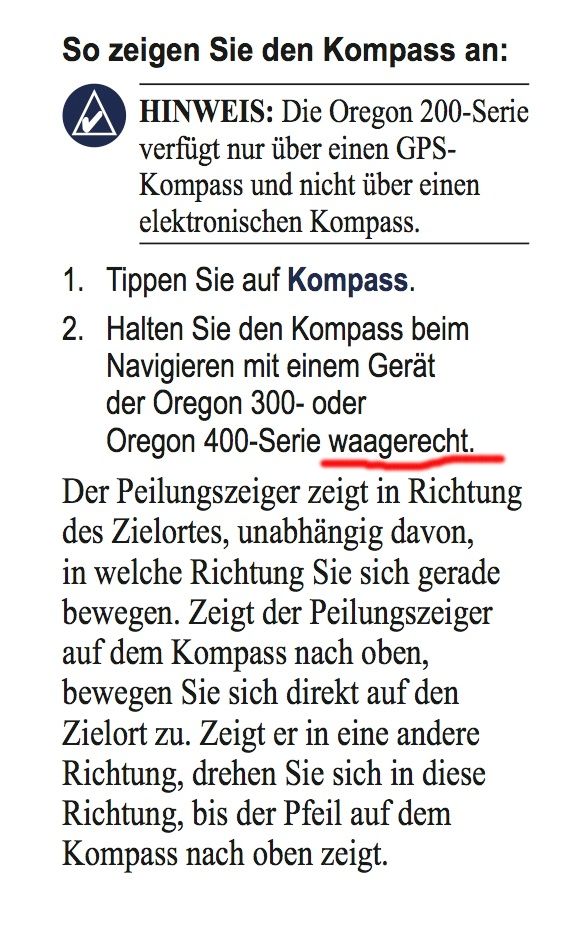

das Oregon hat einen 3-Achsen-Kompass und muß nur bei der Kalibrierung waagerecht gehalten werden.

Zehlaus @ Do, 18. Feb 2010, 11:44 hat folgendes geschrieben:
Genauigkeit kann laut Anleitung durch das Fahren von zwei Kreisen laut Anleitung kompensiert werden. Aber die Grundgenauigkeit beträgt eh 5° oder so?
Klugscheißermodus an
Die Deviation ist eine zusätzlich zur magnetischen Deklination zu beachtende Ablenkung eines Magnetkompasses, die mit Störfeldern in der Umgebung des Messpunktes zusammenhängt. Sie wird nach ihrer wichtigsten Ursache auch Fahrzeugmagnetismus genannt.
Die Deviation entspricht dem Winkelunterschied zwischen der Richtung, in die eine fehlerfreie Magnetnadel zeigt, die nur vom Magnetfeld der Erde beeinflusst ist, und der Richtung, in die sich eine Magnetnadel dreht, die sowohl vom Erdmagnetfeld als auch vom Magnetfeld des Flugzeugs oder des Schiffes etc. beeinflusst wird
Klugscheißermodus aus

Arthos @ Do, 18. Feb 2010, 13:33 hat folgendes geschrieben:
. . . Kompass und muß nur bei der Kalibrierung waagerecht gehalten werden.
Nicht wirklich:
 Dateigröße:  113.74 KB
 Angeschaut:  876 mal
Das geht ... ausserdem ist ja jetzt das Navi an einer anderen Stelle. Vielleicht würde es auf der Flucht ein Paar Probleme geben, doch dafür braucht man kein Roadbook Razz Und wofür sind eigentlich die Rädchen auf der rechten Seite des Roadbookhalters ? wacko
