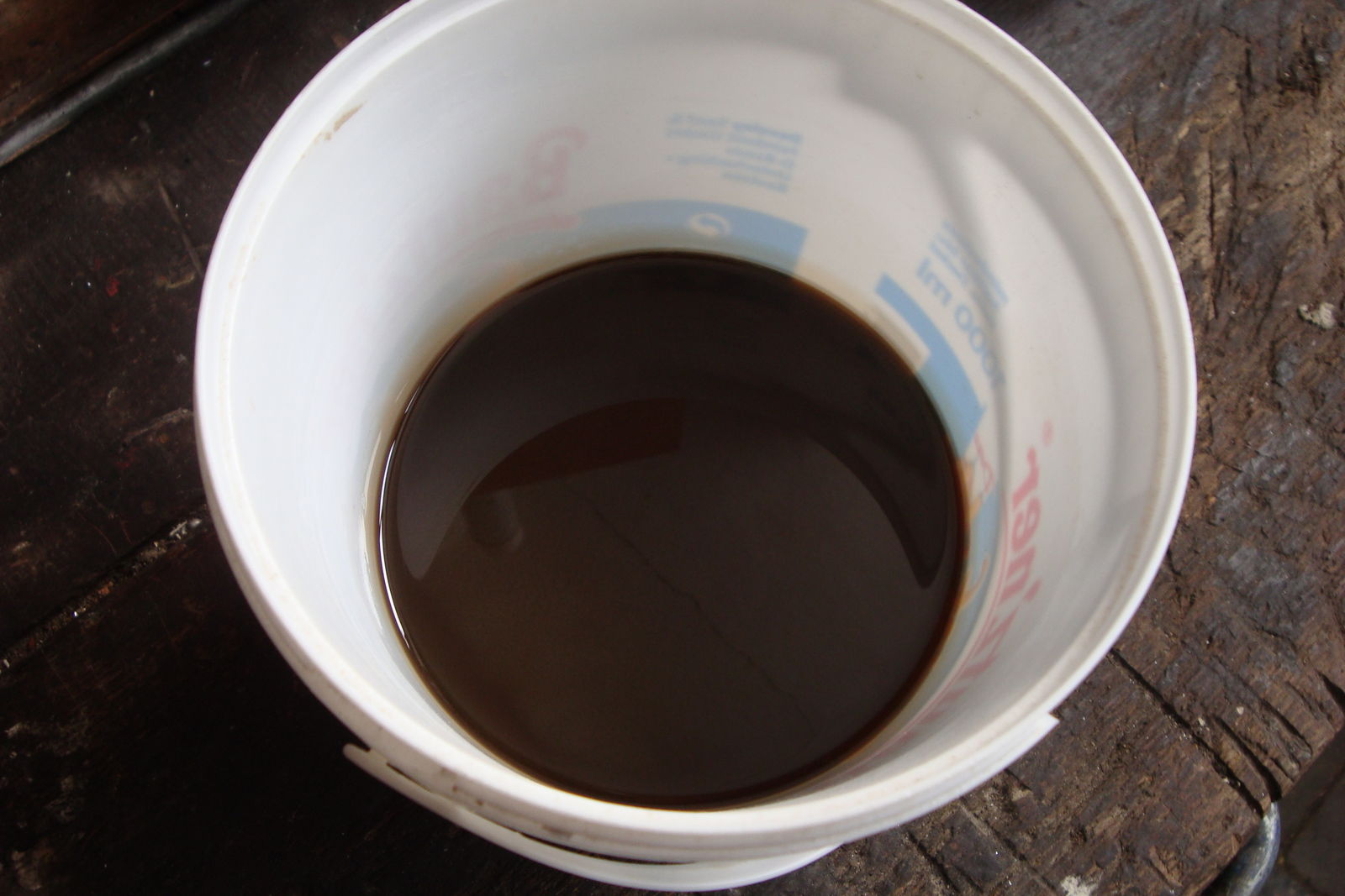

also nach 2 Jahren und 20000Km sah das Gabelöl total erbärmlich aus und stank elendig...
twinner.

So ne grau/schwarze Plörre kommt bei meiner Gabel eigentlich bei jedem Service nach max. 12 Monaten heraus. Sauber war das (Motorex) Öl nur bei der ersten Undichtigkeit bei km-Stand 4186 Mr. Green
