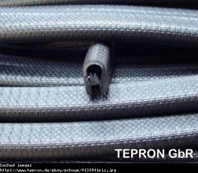

Hallo Leute,

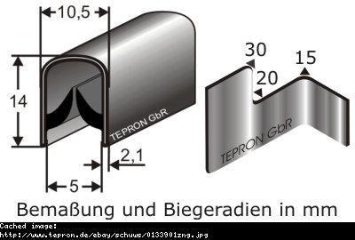

gerade habe ich den Sturzbügel abgeschraubt und dabei gesehen, dass der originale Kantenschutz in den Halteklammern so gut wie tot ist. Nun möchte ich Diesen erneuern. Folgendes Problem gestaltet sich: Der dünne weiße höt nix aus under amtliche wird wohl zu dick sein! Hat jemand eine Idee?
Die Maße des Amtlichen belaufen sich auf eine Breite von 10,5mm, restliche Maßße siehe Zeichnung. Die Breite macht mir Sorgen...

Solches Material findet man nicht in jedem Fachhandel, nicht im OBI und auch nicht sonst in einem Baugeschäft. Ich habe Kantenschutz von der Firma in der ich beschäftigt bin (Bühler AG) als Ersatz an meinen Sturzbügeln dafür verbaut. In der Schweiz führen solchen Kantenschutz auch grössere Autoreparaturwerkstätte. Industriefirmen, die im Apparatebau tätig sind, sollten so etwas auch im Sortiment haben. Viel Glück beim Suchen! Wink

Danke für den Tipp. So wie es aussieht kommt man um einen etwas dickeren Kantenschutz nicht herum, wenn er dann auch haltn soll. Das eigentliche Problem ist ja die "Rückenstärke". Ich teste das jetzt einfach mal.

...ich hatte das gleiche Problem.
Die Struktur des Kantenschutzes sollte wieder so sein, wie der der dran war. Habe noch zusätzlich schwarzes Gewebeband an den Rahmen geklebt. Jedesmal wenn nun die Sturzbügel wegkommen, kommt ein neues Stück Kantenschutz dran.
Den Kantenschutz, auf der rechten Seite kannst du nicht richtig biegen, das ist ein Kantenschutz für längere Bleche. Du bekommst also keinen Kreis mit dem Rahmendurchmesser hin.

Als Biegeradius (innen) ist dort 20mm angegeben, also für einen Rohrdurchmesser von 40mm. Es gibt aber diese Art Kantenschutz in diversen Dimensionen, meist in Läden für technischen Bedarf Wink .
