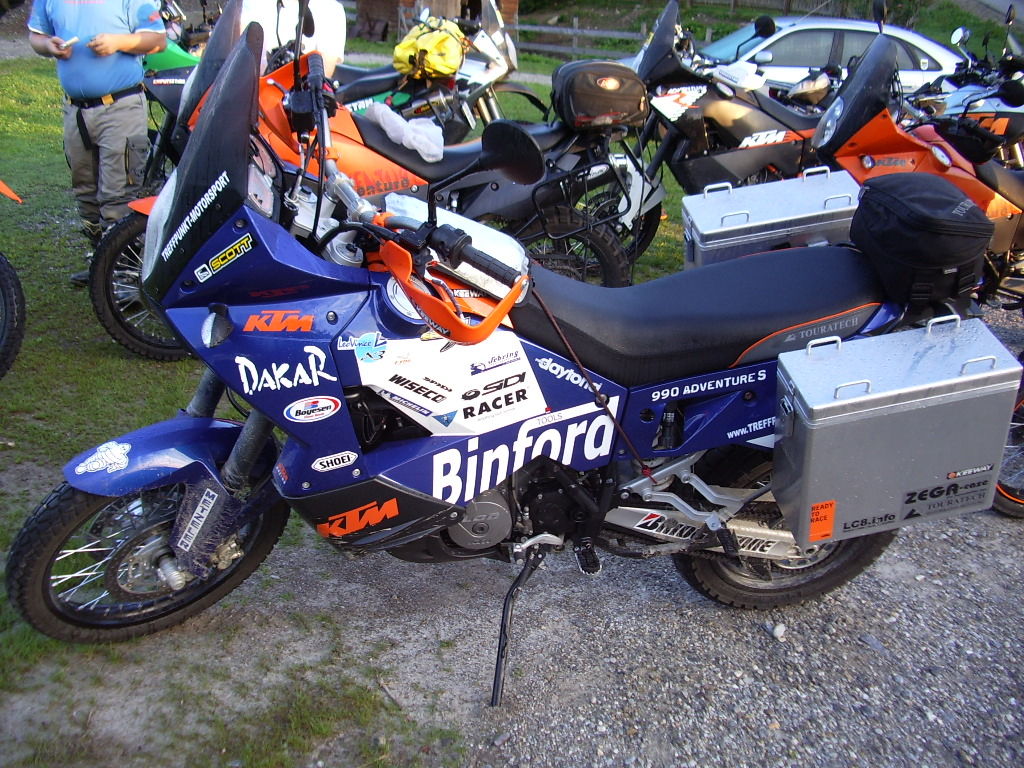

BeitragVerfasst am : Mi, 23. Dez 2009, 15:00    Titel: Antworten mit Zitat
Ride @ Mi, 23. Dez 2009, 14:49 hat folgendes geschrieben:
du hast nicht zufällig ein Foto bei der Hand?
... wenn du damit die Kraxn Very Happy meinst, bitte.... Very Happy

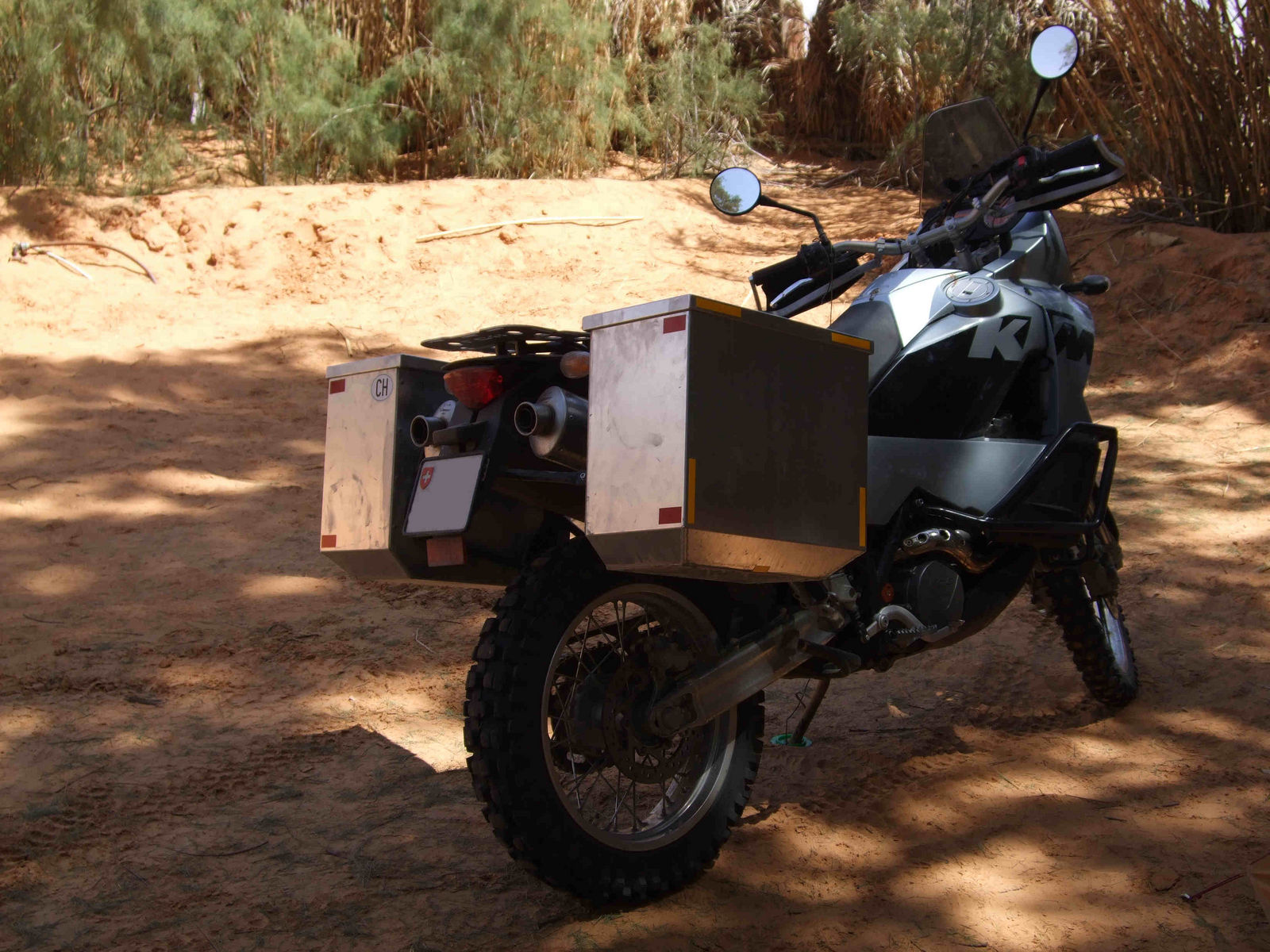

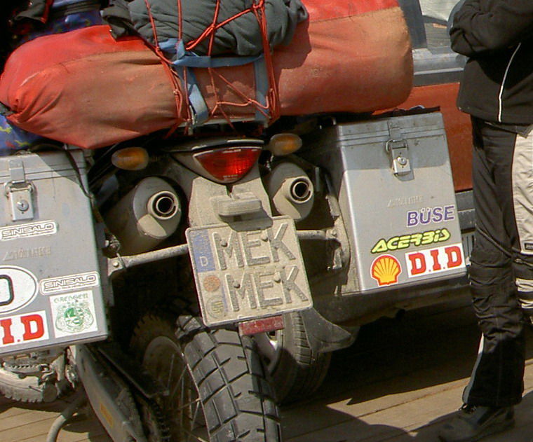

Neigung parallel zur Sitzbank, Oberkante Koffer ungefähr OK Blinker, so hab' ich's gemacht und nie Probleme gehabt - Pendeln usw., auch bei Soziabetrieb und voller Beladung.

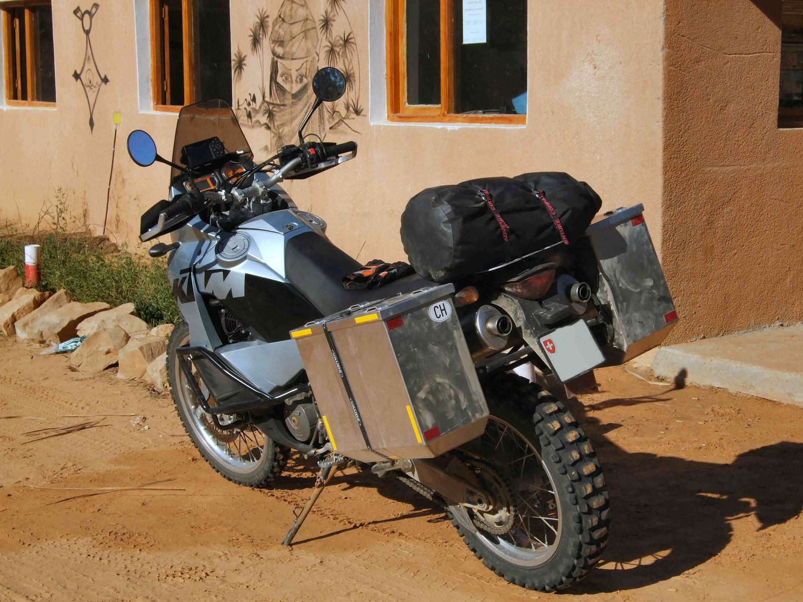

sind zwar keine Zega's - aber das Prinzip bleibt gleich: Parallel zur Sitzbank ausrichten und das ganze mit starker Pappe in Koffergrösse am Träger abnehmen ...
Alternative: Mit zwei Spanngurten kannst Du die Koffer auch direkt am Träger festmachen und die runden, schwarzen Scheiben des Befestigungssatzes von hinten dran halten. Ich hab' dann mit einem mit Farbe getränkten Wattestäbchen durch die Bohrungen hindurch die Bohrstellen markiert ...
