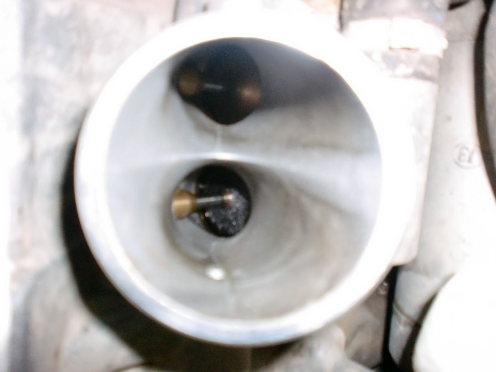

ich habe heute meine Erste Inspektion an meiner 990S angefangen, mal vom Oelwechseln abgesehen premiere.
Alles abgebaut, Luftfilterkasten runter und in den Ansaugtragt des hinteren Zylinders reingeleuchtet. unsure
unsure Ich ahne Schlimmes !! oder kann das ohne Folgen so bleiben.? mellow

Die betreffende Ventilschaftdichtung würde ich tauschen, andere Erklärungen fallen mir jetzt nicht ein.

hört sich nicht schlecht an, kleckert da evtl. Oel durch die Dichtung und verkrustet dann das Ventil von oben???
Sad bedeutet das den Kopf runter??

Nicht unbedingt, wenn der Brennraum bei blockiertem Motor dauerhaft mit Druckluft versorgt wird und das Ventil ist dicht ist dann kann die VSD auch ohne den Kopf zu demontieren gewechselt werden. Zumal beim hinteren Zylinder der Motor raus müßte wacko

Wie groß ist denn das Ventilspiel an diesem Ventil Question

Meinst du es stand schon leicht offen? hab ich auch schon gedacht nur hätte ich dann mit mehr Problemen im Vorfeld gerechnet gruebel

Wenn man bedenkt das schon das ein oder andere Einlass-Ventil durch zu enges Ventilspiel abgebrannt ist... könnte es eventuell das "Vorstadium" sein und das bemerkt man sicherlich erst wenn es zu spät ist.

Das Foto ist suboptimal aber es sieht nach verkohltem Öl aus, da müssen wir auf's Ventilspiel warten.

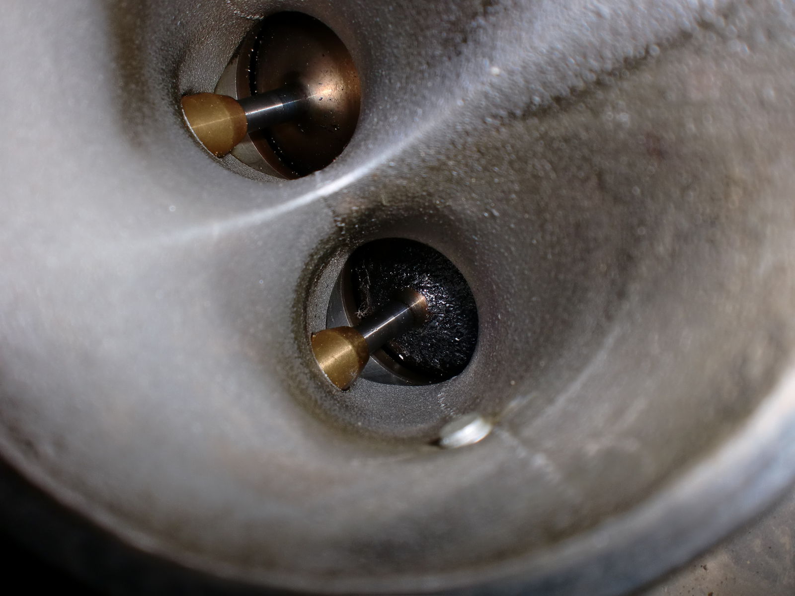

so bin zu Hause, eure Antworten gelesen, Rolling Eyes gleich gemessen und ein etwas besseres Foto gemacht. gruebel
Der Motor hat so keine Mucken gemacht, auch das Abgas ist auch nicht auffällig da ich gerade beim TÜV eine ASU gemacht habe.
Ventilspiel hinten Einlass gute 0,14, Auslass 0,22
so und nun noch das Bild

W-VUX hast du noch irgendwas gemacht am Motor?

ausslass gehört auf 25 -30; und ja ich weiss die ersten motoren hatten sogar beim auslass min 20 nur dies wurde in der folge korrigiert auf eben obig genanntes mass; aber mit 25-28 ist man auf alle fälle richtig;
