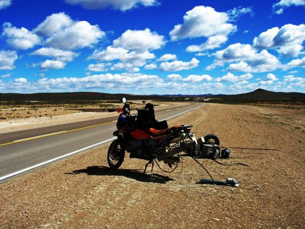

Gibts was schöneres als bei leichtem Seitenwind (ca.7 Beaufort) am Strassenrand einen Reifen zu flicken Laughing
Image 10569
gestern auf der R23 in Argentinien, der dritte Nagel in 7 Wochen-ich hab irgendwo ein Magnet am Hinterrad wacko der dicke Schlauch hilft na rein gar nix (2 Platten auf Michelin Desert, 1 auf Metzler Enduro3)
