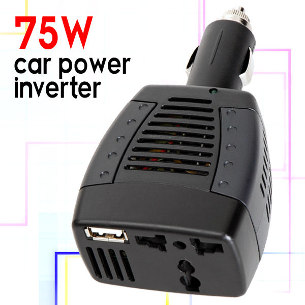

Klugscheißermodus
Ein Zigarettenanzünderwechslerichter ist ein Dingens womit du aus 12V Gleich wieder 110V bzw 230V Wechselspannung machst.
Dann passen die "normalen" Stecker wieder
Klugscheißermodus aus

Dat Ding nennt sich Spannungswandler 12V -> 220V
Grüße Lucky_666

BeitragVerfasst am : Di, 27. Okt 2009, 6:32    Titel: Antworten mit Zitat
Lucky_666 @ Mo, 26. Okt 2009, 20:36 hat folgendes geschrieben:
Was soll das den sein Question Gib es zu, hier sind Drogen im Spiel.
