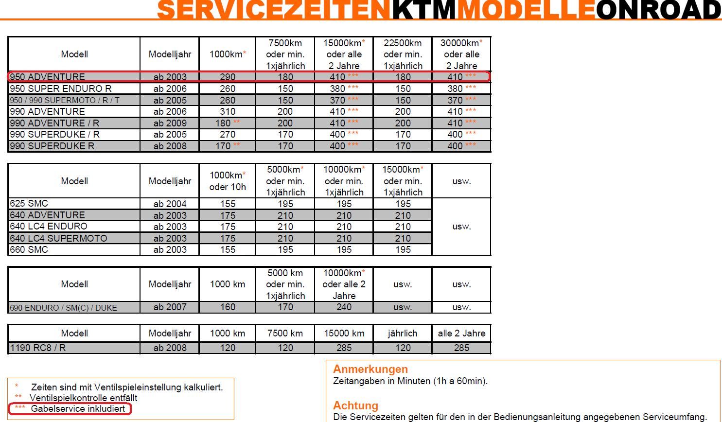

BeitragVerfasst am : Mo, 12. Okt 2009, 16:38    Titel: Antworten mit Zitat
HotFire @ Mo, 12. Okt 2009, 16:28 hat folgendes geschrieben:
to.we @ Mo, 12. Okt 2009, 15:56 hat folgendes geschrieben:
in den 410min ist aber m.E. kein Gabelservice enthalten....
DOCH !
Hier noch der Beweis:
 Dateigröße:  194.27 KB
 Angeschaut:  941 mal
KTM & HUSQVARNA - STAMMTISCH

HotFire @ Mo, 12. Okt 2009, 16:38 hat folgendes geschrieben:
Nicht ganz ... Mit den Stundenvorgaben von KTM verhält es sich so:
Fall 1:
Kunde A geht zum Händler B und lässt eine Inspektion machen. Händler B macht die Inspektion nach bestem Wissen und Gewissen und das kostet die Summe X. Summe X muss nicht korrespondieren mit der vorgegebenen Summe Y aus der Stundenliste! Stundenliste ist ungefähre Richtlinie.
Fall 2:
Kunde A geht zum Händler B und hat einen Garantie-/Gewährleistungsfall. Sagen wir mal Fußdichtung. Händler B repariert den Schaden und reicht diesen bei KTM ein und wird von KTM in diesem Fall nur nach dem vorgegebenen Stundenplan bezahlt. Egal, wie lange Händler B daran gearbeitet hat. Denn: Im Werk wurde der Arbeitsaufwand von Spitzenschraubern mit Stoppuhr und Vollgas definiert. Wenn Händler B länger braucht - Pech. Stundenliste ist Pflichtvorgabe. Und die ist so knapp berechnet, dass der Standardschrauber diese in der Regel nicht einhalten kann.
