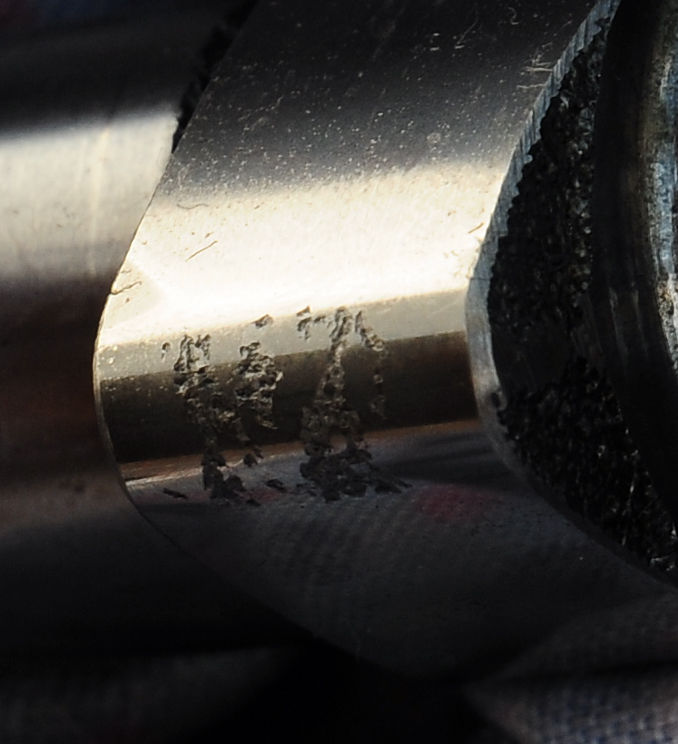

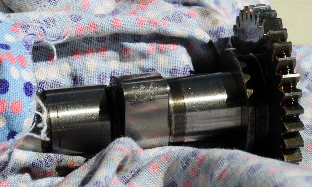

BeitragVerfasst am : Di, 1. Sep 2009, 12:55    Titel: Nockenwelle Pitting Antworten mit Zitat
Was haltet ihr davon?
 Dateigröße:  86.4 KB
 Angeschaut:  2362 mal
 Dateigröße:  186.98 KB
 Angeschaut:  2352 mal
Gib mir den Shlizzl, donn tank i dir a bizzl Dizzl in dei Shizzl!

BeitragVerfasst am : Di, 1. Sep 2009, 13:22    Titel: Antworten mit Zitat
So sahen meine beiden auch aus.
Habe sie glücklicherweise auf Garantie ersetzt bekommen, obwohl schon 3 Monate d´rüber.

BeitragVerfasst am : Di, 1. Sep 2009, 13:23    Titel: Antworten mit Zitat
Hallo Bombenbert!
Für mich sieht das eher nach nem Materialfehler als nach "Verschleiss" aus... blink

Beiträge insgesamt: 7577
BeitragVerfasst am : Di, 1. Sep 2009, 17:01    Titel: Re: Nockenwelle Pitting Antworten mit Zitat
Bombenbert @ Di, 1. Sep 2009, 13:55 hat folgendes geschrieben:
Gib die Bilder deinem Freundlichen mit der Bitte auf Kulanz Antrag.
Das sind keine Abnutzungen, auf keinen Fall wieder einpacken!
Je nach Reaktion, vielleicht gibt es Ersatz aus einem Unfall Fzg.

BeitragVerfasst am : Mi, 2. Sep 2009, 16:23    Titel: Antworten mit Zitat
Hi, auf keinen Fall wieder einbauen,da die Härteschicht schon beschädigt ist,der Nocken wird sich, je mehr die Schicht weg ist, immer schneller abnutzen,bis das Ventil überhaupt nicht mehr geöffnet wird und die Käthe nur noch ein Einzylinder ist.Außerdem gelangt der ganze Abrieb in den Motor.

BeitragVerfasst am : Mi, 2. Sep 2009, 17:32    Titel: Antworten mit Zitat
hab schon ne neue bestellt. 163 euro ist auch nicht gerade günstig... naja...
soll ich die Shims austauschen, es ist kein Schaden ersichtlich.
vielen dank
BeitragVerfasst am : Mi, 2. Sep 2009, 19:05    Titel: Antworten mit Zitat
Bombenbert @ Mi, 2. Sep 2009, 18:32 hat folgendes geschrieben:
vielen dank
Wenn du auf der sicheren Seite bleiben willst, kann ja nicht so teuer sein,
im Verhältnis zu den 160€ros. Notwendig ist das aber eher nicht, die Lager
sind ja noch gut? (war mal eine Schwäche der 620er LC4)

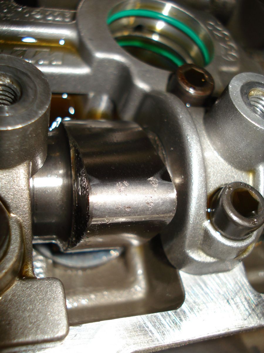

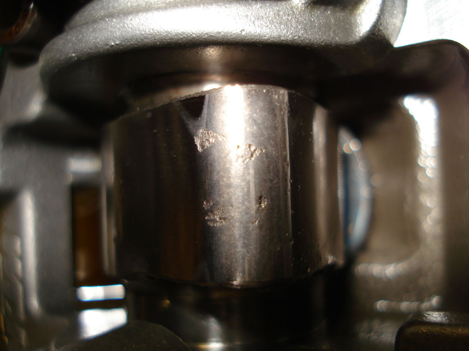

BeitragVerfasst am : Fr, 11. Sep 2009, 20:09    Titel: Antworten mit Zitat
Na super! Meine rechte Einlaßnocke vom hinteren Zylinder hat auch schon Pitting Mad
Bin mal gespannt was KTM dazu sagt. EZ 06/2005, 30000km.

BeitragVerfasst am : Mi, 16. Sep 2009, 7:35    Titel: Antworten mit Zitat
Moin,
Wenn das Bild das richtig rüberbringt,würd ich sagen, nicht nur Pitting!!
Wenn ich das richtig sehe(Nockenbahn glänzt,Nockenspitze nicht,sichtbare Kanten am Übergang Nockenbahn/Spitze) ist der Nocken auch schon eingelaufen!!!
Würde einen zeitnahen Austausch empfehlen!
