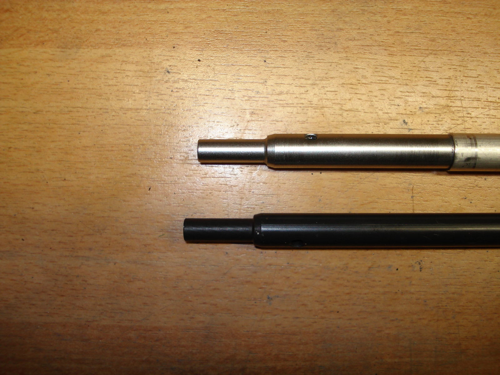

Wenn Du die KDS schon draußen hast, dann würde ich auch gleich die neue Stahl-Druckstange einbauen. Die Alu-Stange ist garantiert schon ein bissl kürzer. Bei mir waren es nach 25Tkm schon 3mm Exclamation
Genau. War bei mir auch so. Und wenn Du sie nicht auseinander bekommst ist der Alu gestaucht. Bau die neue aus Stahl ein und dann is gut. Wink

Was soll bei einer Stahl-Druckstange "fertig" sein Question Die ist einteilig, da kann sich nix stauchen. Die hält ewig!
Wenn Du schon den Hosi-KNZ montiert hast, würde ich eher auf einen defekten Geberkolben tippen.
