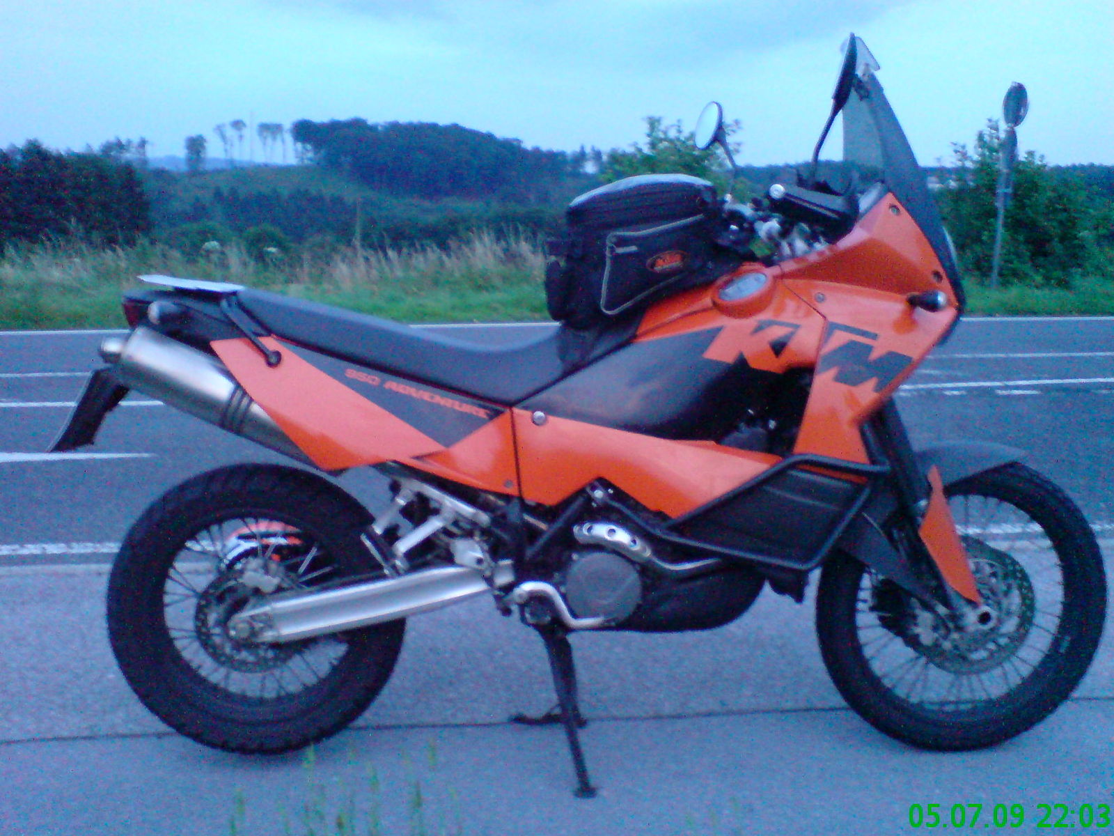

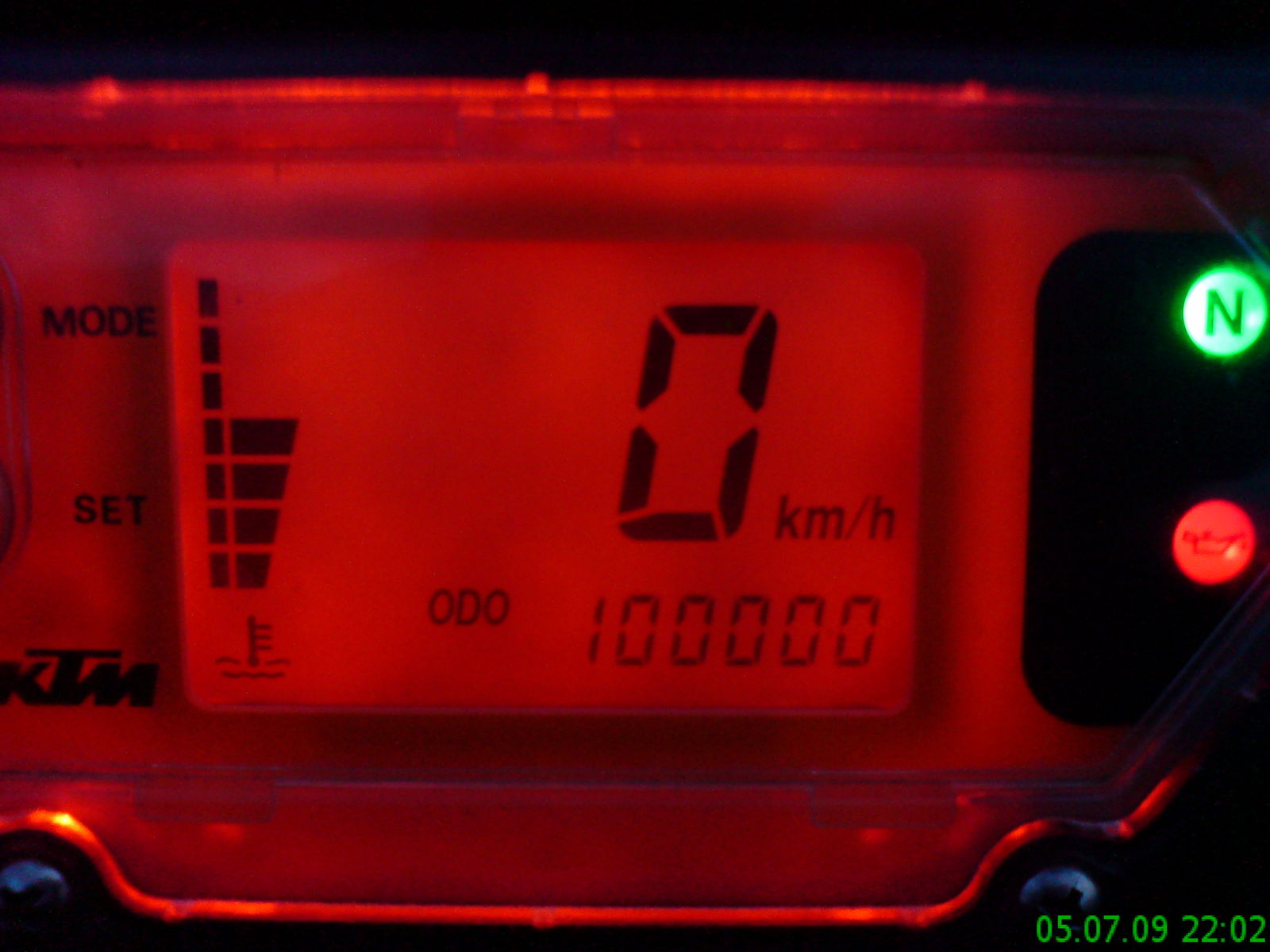

So,die 100000km sind fertig und ich dürfte der erste weltweit sein der dies mit einem Weicheikennzeichen(3/10)auf der LC8 ausgefahren hat.

nicht schlecht!
hast aber nimmer den original motor drin oder?

Dochdochdoch... bitte sag dass es der original Motor is und du nie irgendwelche Probleme damit hattest... Bitte bitte bitte
Respekt für die Laufleistung Rolling Eyes

Motor wurde bei 87000 durch einen SuMoMotor ersetzt,aber nur weil der Kupplungskorb Rattermarken hatte und der Ersatzmotor schon 2 Jahre in der Ecke lag und ich neugierig war. Mr. Green

und Glückwunsch!

So,hatte gestern nicht so viel Zeit und Lust,daher nun etwas ausführlicher:
2004 ging ich schon Anfang des Jahres mit dem Gedanken an eine zweirädrige Neuanschaffung schwanger.Mein Traum war eigentlich eine Duc aber Sitzposition und Langzeitstabilität gingen gar nicht,auch eine VTR1000 passte mir auf einer Probefahrt nur marginal.
Dann der 13.3.04.
Nach einer eher abtörnenden R1200GS Präsentation beim ortsansässigen BMW-Discounter kam mir der Gedanke mal bei KTM-Sommer vorbeizufahren,dort war grade Orange-Day.Als mein Spezi und ich dort ankamen konnte man die silberne 950er(OB-LC950 Wink )probefahren,hab mir dann noch von den wenigen(ja 2004)Rumstehenden einen Helm geliehen und nach 10 Min. die Pfälzer Str. im Wheely Mr. Green genommen,so daß mir klar wurde=so eine muß es sein Exclamation
Es dauerte noch bis Ende Mai,nach einer Toskanatour war meine R100 fratze,bis ich sie mein eigen nennen durfte.
Dann bei km700 ZyKoDi durch,der erste Schreck,was hast du denn da für ne Scheisse gekauft.Nach der Reperatur lief die Karre dann aber wie ein Uhrwerk und fing an reichlich km zu sammeln.
Weitere kleine Vorkommnisse:
Bei 20000 kleinere Undichtigkeit=Dichtungsring des Kettenspanners
Bei 25000 Risse in der hi.Bremsscheibe,Bei 27000 KNZ erstmals fertig und Kette gewechselt.
28000 Unfall in den pirmonteser Alpen=Sturzbügel,Hamsterbacke,hi.Seitenverkleidung+Handbremshebel defekt. dry
47000 Unfall in der Toskana=Rahmenschaden,beide Standrohre,vo.Bremsscheiben,Gabelbrücken+Lenkkopflager,Hamsterbacke re.,Sturzbügel re.,hi.Seitenverkleidung re. defekt.
Bei der Reperatur wurde mein Motor wegen Ölnebels am hi.Zylinderfuß geöffnet,das Gehäuse zur Bearbeitung der Dichtflächen zum Werk versandt und der Motor ölversorgungsmäßig auf 05er Stand gebracht.Warmstartklappern daraufhin deutlich weniger.Kosten all ca.3250€,Motor Garantie.
50000 WaPuWe,2te Kette,2te hi.Bremsscheibe,2ter KNZ
67000 Benzinpumpe def.,Wechsel des Kupplungsverschleisssets wegen rutschender Kupplung(falsches Öl)
75000 3te Kette,3ter KNZ,Gabelsevice
77000 mit Maschine wegen gerissenen Wasserschlauchs liegengeblieben.
79000 Undichtigkeiten an den O-Ringen der WaPuWe
87000 Motor gegen SuMoMotor wegen nicht exakt trennender Kupplung getauscht,4ter KNZ
98000 Hosis KNZ
Ich hoffe ich hab nichts vergessen,die grössten Fortschritte waren Akras,17/45 Übersetzung(eingetragen)+Hosis KNZ.
