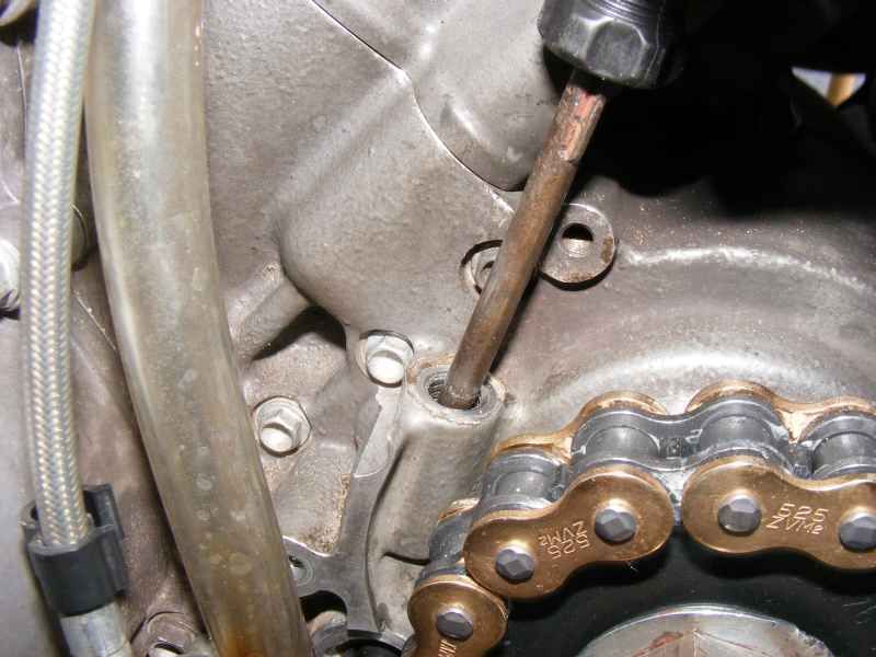

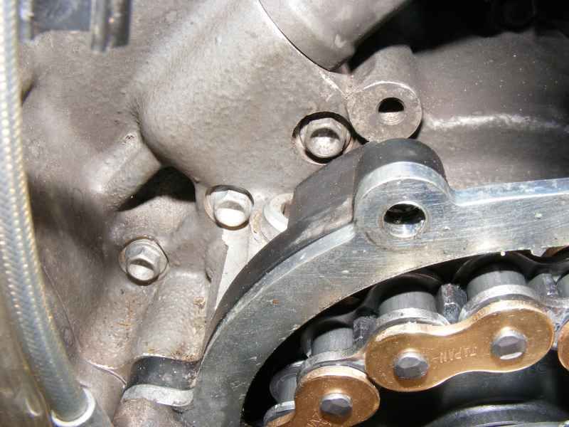

So, jetzt mal ein paar Bilder... die Teilenummer der Düse hab ich leider nicht. Das lief eher so:
Händler brüllt aus der Werkstatt:"Hascht scho de neue 2009er Düse für d`Kupplung? Nää? Nimmsch glei mit!" Mr. Green
Hab den Mech noch mal gefragt: Die Düse spritzt auf die Kupplungsdruckstange und versorgt von da auch die Kupplung.
Da sitzt die Verschlussschraube

BeitragVerfasst am : Mo, 15. Jun 2009, 19:33    Titel: Antworten mit Zitat
passenden Schraubendreher und ein bischen Kraft

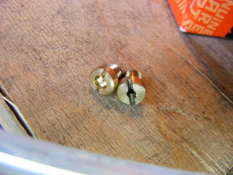

BeitragVerfasst am : Mo, 15. Jun 2009, 19:34    Titel: Antworten mit Zitat
so sehen neue und alte Düse aus. Die alte ist zugeschmoddert und dicht. Wurde also Zeit, dass mal jemand nachsieht!

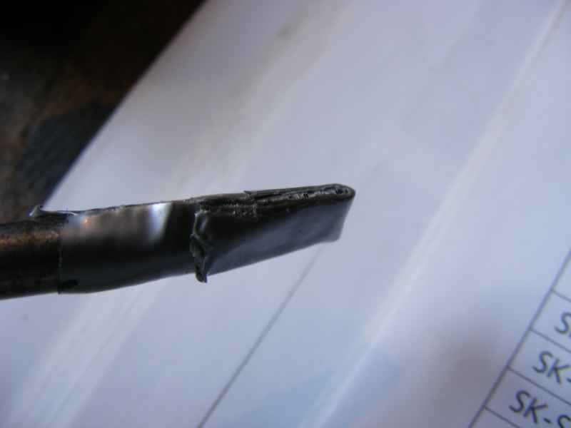

mein Tip um die Düse rauszukriegen: Schraubendreher mit ductape dicker machen, damit die Düse dran hängen bleibt.

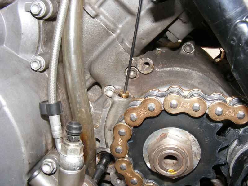

Mist, oben einmal falsches Bild. Warum kann man eigentlich keine Posts editieren. Geht eng zu mit dem Schraubendrehern - Achtung!
hier noch mal meine Zusammenfassung:
http://demjansein.blogger.de/stories/1426999/
 Dateiname:  DSCF3945.JPG
 Dateigröße:  64.21 KB
 Heruntergeladen:  3906 mal

BeitragVerfasst am : Mi, 17. Jun 2009, 18:44    Titel: Antworten mit Zitat
Hey Jan, wenn ich das Bild richtig sehe, hast Du hinter der Ritzelmutter ein "gebrauchtes Sicherungsblech verwendet?! Davon kann ich nur ganz dringend abraten!!!
Habe ich bei meiner alten XTZ auch mal gemacht. Irgendwann ist das Blech an der biegekante abgebrochen, die Mutter hat sich gelockert. Gemerkt habe ich´s erst, als die Mutter zwischen Ritzel und Abdeckung hin und her "flatterte". Ergebnis: Die Welle bzw. das Gewinde darauf waren hin.
Abhilfe:
1. Welle austauschen > Teuer und aufwändig!
2. Ritzel auf der Welle mit 2 kleinen Schweißpunkten fixieren > Nicht übermäßig professionell aber günstig.
Habe mich damals für Variante 2 entschieden, vorher aber einen verstärkten Kettensatz drauf geschmissen (war eh fällig). Hat dann auch locker 30.000Km gekalten und wurde so verkauft.
Aber ein neues Sicherungsblech kann ja kaum was kosten aber dafür vier Ärger ersparen...
