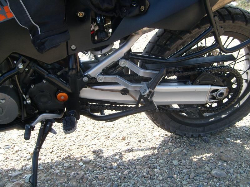

Moinsen,
ich hatte eigentlich vor meinen Pro-Oiler an das neue Möff zu bauen.
Tachosignal soll wohl gehen, jedoch weiß ich noch nicht so ganz, wie ich die Doppeldüse abrißfest an der Schwinge befestigen soll
Bei Pro-Oiler gibts auch noch nix auf der Seite.
Kann wer helfen? Schon mal gemacht?
Danke und Grüsse
Mike

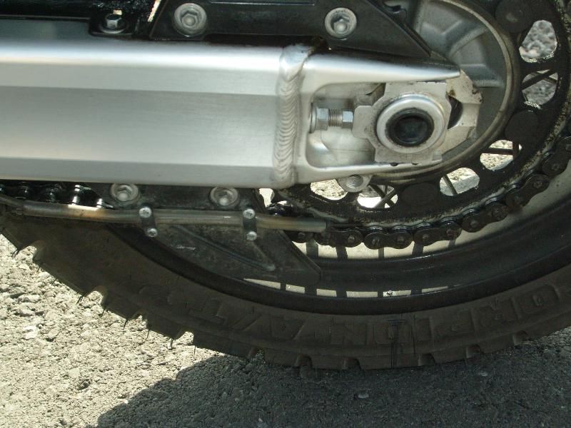

kretabikerOffline
Anmeldungsdatum: 01.09.2008
Beiträge insgesamt: 6067
BeitragVerfasst am : Di, 9. Jun 2009, 7:19    Titel: Re: .... Antworten mit Zitat
Mike AT98 @ Di, 9. Jun 2009, 0:38 hat folgendes geschrieben:
Super,
das ist doch schon was...
Danke und Grüsse
von
Mike an Michael
 Dateigröße:  113.08 KB
 Angeschaut:  1540 mal
 Dateigröße:  143.71 KB
 Angeschaut:  1557 mal
elli-bohmOffline
Anmeldungsdatum: 04.12.2008
Beiträge insgesamt: 26
BeitragVerfasst am : Di, 9. Jun 2009, 13:36    Titel: Doppeldüse für Pro Oiler vorhanden Antworten mit Zitat
bin auch gerade dran, den Pro-Oiler an meiner ADV anzubauen.
Habe von Pablo (ProOiler) eine Doppeldues für ADV erhalten (15 €) mit Anbaublech. Ist etwas fummelig anzubauen - geht aber dran und lässt sich einstellen. Habe den Oiler noch nicht fertig montiert, so dass ich noch nicht über die Erfahrung an der ADV berichten kann. Habe den Pro-Oiler vorher an einer Kawa benutzt: für mich der Oiler mit dem besten Preis-/Leistungsverhältnis - und Pablo ist ein kompetenter Bastler.
Matthias
Mike AT98Offline
Anmeldungsdatum: 02.04.2009
Beiträge insgesamt: 137
KTM LC8 Adv 990, 2009
 →  43.000 km
XChallenge, Bj. 2007 (nur für Dreck!)
BeitragVerfasst am : Do, 11. Jun 2009, 10:51    Titel: Moin, Antworten mit Zitat
hat Pablo mir auch angeboten.
Auf meine Frage an welchem Kettenblatt der Öler besser funzt, hat er jedoch nicht geantwortet. Der Anbau am vorderen Ritzel hat schon Charme! Ich denke aber die Schmierung hinten geht besser, da der Prooiler die Radialkräfte zur Verteilung nutzt.
Kannst mal ein Foto des 15Euro Kits einstellen? 1 Düse? Wo liegt die an?
Ich werde in ca. 3 Wochen loslegen, da mein neues Moppi noch in der Kiste steht. Halten wir uns auf gem Laufenden?
Grüsse
Michael
