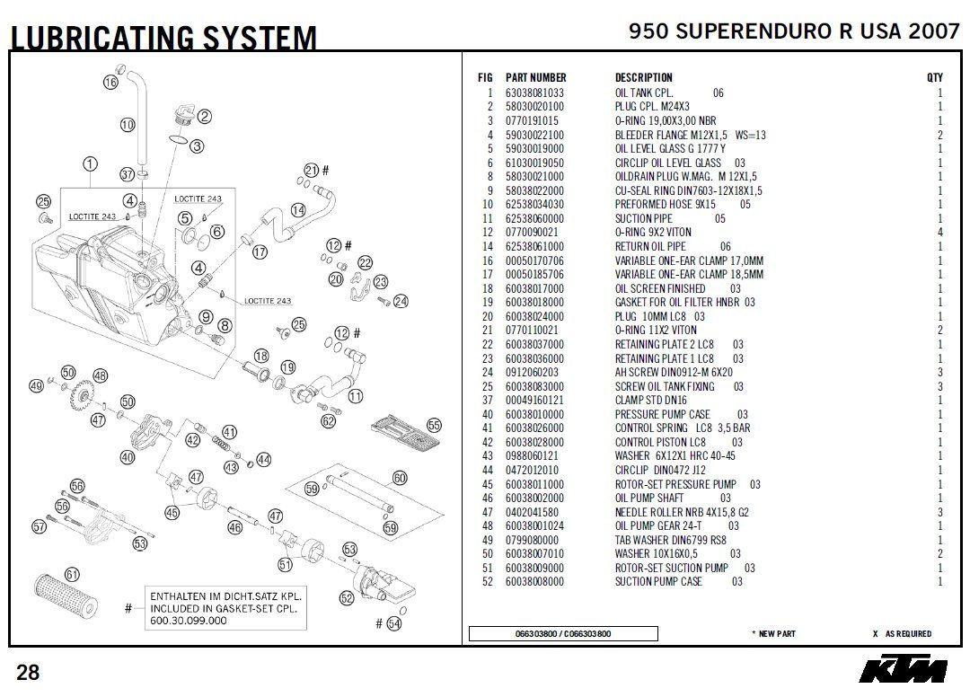

Ists im jura passiert?
Das Glas und zubehör gibts als ersatzteil, Siehe NR. 5 u. 6
Gruss burner
 Dateigröße:  146.25 KB
 Angeschaut:  1324 mal
KTMichaOffline
Anmeldungsdatum: 30.01.2006
Beiträge insgesamt: 388
KTM LC8 SE 950, 2008
BeitragVerfasst am : So, 17. Mai 2009, 23:09    Titel: Antworten mit Zitat
Yep, es geschah im Jura,
vielen Dank für die Abbildung!
Nach meinem Empfinden sieht das aber nach der zeichnung ziemlich komliziert aus.
Geört auch der untere Teil der Abbildung zum Innenleben des Öltanks? blink
Wie funktioniert denn die Entnahme des alten Glases und das Einsetzen des neuen Glases ganz genau? Ich will dabei nämlich nichts verkehrt machen, andererseits aber auch keine lebensaufgabe daraus erwachsen lassen.
DANKE
Superenduro - ohne ABS, ohne Topcase, ohne ADAC-Mitgliedschaft, ohne Warnblinkanlage, ohne Warnweste - aber mit Punkten in Flensburg Wink
StealthOffline
Anmeldungsdatum: 05.10.2006
Beiträge insgesamt: 1976
 →  22.000 km
BeitragVerfasst am : Mo, 18. Mai 2009, 7:55    Titel: Antworten mit Zitat
Hallo
Das Schauglas ist mit einem Drahtring gesichert, der sollte sich mit einem feinem Schraubendreher rauszwicken lassen.
Der untere Teil der Darstellung befindet sich im Motor, er springt dir nicht entgegen nach entfernen des Schauglases Laughing
