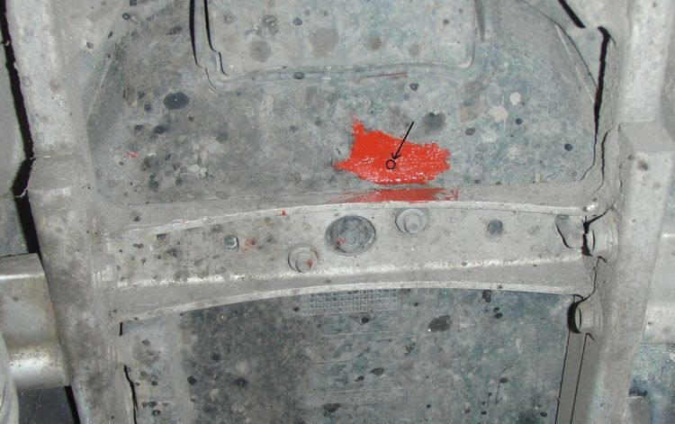

Keine bloede Idee, mit der Bohrung. Werde ich mal praeventiv machen.

Hab gleich mal gebohrt. Hier das pic, hoffe es hilft, sollte es am Schloss unter der Sitzbank liegen.
