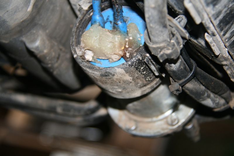

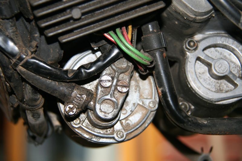

hier doch mal für alle, falls interessant...
basteln ja viele über Winter
- Halterung: die original Pumpe steckt in einer Gummi-Buchse; da habe ich die Hardi auch reingesteckt; so sitzt sie recht sicher; Elektroanschlüsse habe ich neu gemacht und mit Silikon zugepappt...
- Schläuche: wenn ich mich recht erinnere passt einer (gekürzt) und einer mußte neu verlegt werden, da zu kurz
auf den Bildern zu sehen.
- Gummi-Halterung der alten Pumpe verwendet
- der untere Benzinschlauch kommt vom Benzinhahn (Einlauf)
- der obere geht zu den Vergasern (etwas verdeckt)
hoffe das hilft
Gruß Henry

RuettelOffline
Anmeldungsdatum: 21.08.2003
Beiträge insgesamt: 1685
Wohnort: Nordthüringen
Alter: 54
LC8 950 / Husqvarna TC338
BeitragVerfasst am : Mi, 16. Feb 2011, 12:42    Titel: Antworten mit Zitat
.. ist ja fast Plug and Play Wink
ich glaub meine Entscheidung ist gefallen

BeitragVerfasst am : Mi, 16. Feb 2011, 19:51    Titel: Antworten mit Zitat
@henry;
Super, danke!!!
Genauso wie ich es mir gedacht hatte - ein Bild sagt mehr als........
lg
Schlucki
