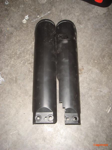

Aber da passt das Lochbild nur zu einem Drittel...
Image 9209
Und für den ABS-Sensorhalter muss man a bisserl am Schützer rumdremeln...
Aber dafür musst die Gabel nicht demontieren, um die Schützer dran zu bekommen. Bei denen der 690er meine ich, wenn ich mich richtig erinnere und es mir richtig angeschaut hatte, dass diese rundum komplett geschlossen sind, also nicht einfach wie die der 85 SX von vorne drangesetzt werden. Und den Ausschnitt für den Sensorhalter wirst vermutlich bei den 690er Schützern auch brauchen.

Also ich habe auch die "Schienbeinschoner" der 85SX dran. Musste nix wegen ABS absäbeln, aber ansonsten war der Anbau super easy. Das hintere Loch (ich meine, das für die seitliche Schraube unsure ) habe ich auch erstmal noch dran gelassen. Werde die beiden vorderen Schräubchen bei Gelegenheit nochmal rausdrrehen und das hintere Loch mit dem Heißluftföhn ein wenig zm Langloch ziehen. Dann dürfte das ganze noch en wenig stabiler sitzen.

also ich hab das hintere loch bei den sx85 gabelprotektoren hinten eigeschnitten und mit hilfe von "kochen mit wasser im topf" oder auch "gabelschützereintopf" das plaste ein wenig bewegungsfähig gemacht (die atom sozusagen in wallung gebracht Wink ). danach das ganze mit ner kombizange gemächlich aufgebogen und äfeüla hatte ich ein ordentliches langloch. dann noch ne größere uscheibe genommen und selbst bei 190 wackelt da fast nix. bin noch am überlegen ob ich die 2 gabelschutzringe (48600698) verbaue. dazu muss man aber die gabelholme ausbauen und dazu hab ich imo kein bock, später evtl. mal.

Und wenn man beides nicht zur Hand hat, dann hält es auch, wenn man einfach ein Langloch mit "offenem Ende" reinfräst. Test bei 200 km/h ohne Beanstandung, ausführliche Geländetests werden noch folgen. Aber gut mir Unterlegscheibe verschraubt bewegt sich da nichts mehr... Wink
