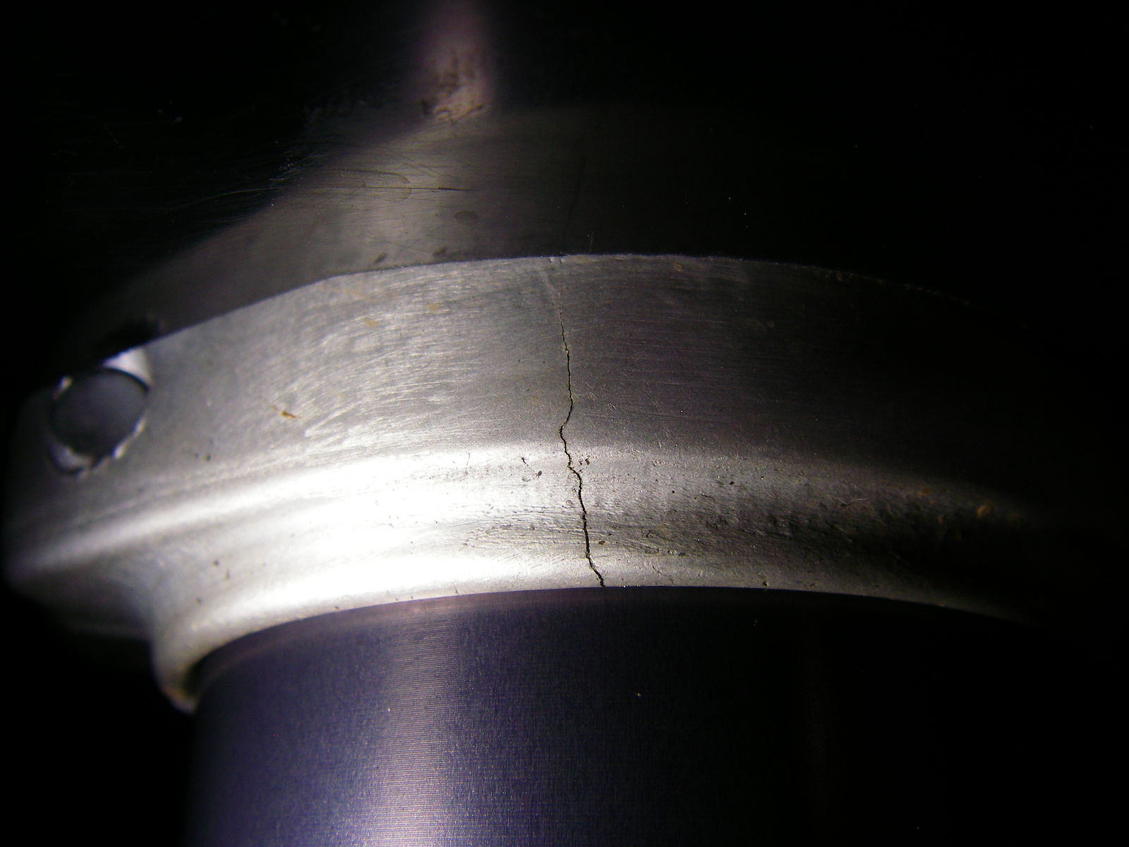

BeitragVerfasst am : Mi, 1. Apr 2009, 13:29    Titel: Antworten mit Zitat
Augen auf!
Bloß gut, dass ich preußisch korrekte Augen habe. Allerdings hätte diesen Riss in der unteren Gabelklemmung sogar ein Österreicher ertasten können...
Gruß-BRB
