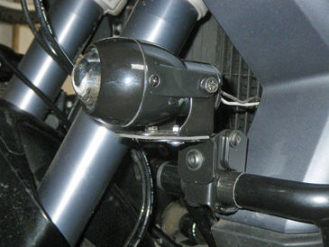

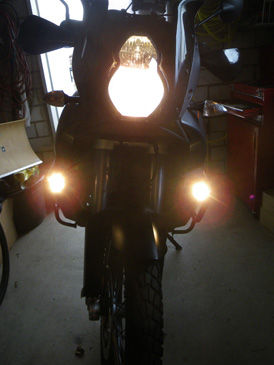

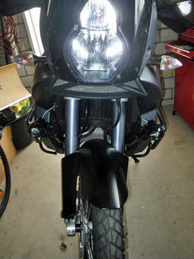

BeitragVerfasst am : So, 29. März 2009, 14:50    Titel: Antworten mit Zitat
Hier die Bilder der Nebelscheinwerfer (SW-Motech) bei HG zu bekommen.
[/img]
zusätzliche Nebelscheinwerfer (SW-Motech), am Sturzbügel befestigt
 Dateigröße:  48.48 KB
 Angeschaut:  502 mal
SW-Motech Nebelscheinwerfer
 Dateigröße:  58.66 KB
 Angeschaut:  460 mal
