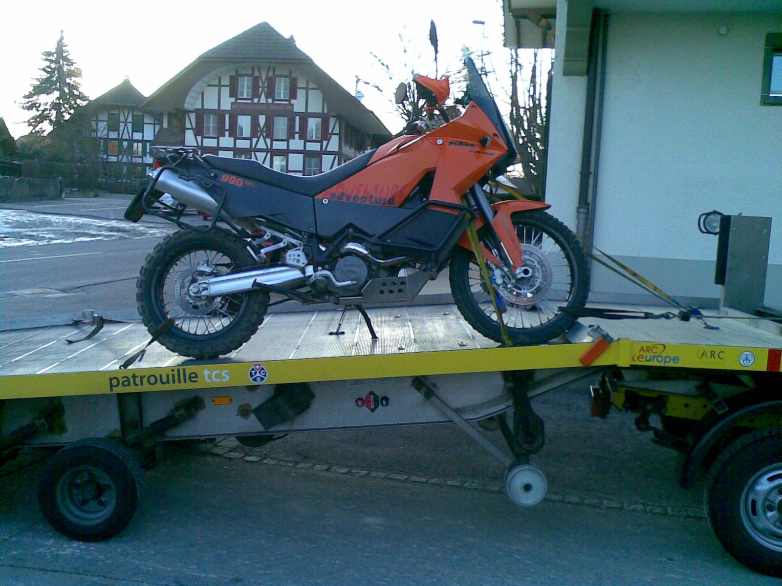

Hei Leute!
Voller Vorfreude entführte ich heute meine 06er Adventure zu meiner ersten Ausfahrt ins Gelände. Nach etwa einer halben Stunde Fahrt, viel in voller Fahrt beim Gasgeben plötzlich die Zündung aus, der Motor starb ab. Beim Versuch den Motor neu zu starten drehte dieser einfach durch aber zündete nicht mehr. Benzin war genug drin. Der TCS- Mann fand auch keinen anderen Defekt. Sicherungen waren alle ganz. Danach wurde das Motorrad zu meinem Smile transportiert. Hat irgendwer schon einen Verdacht was es sein könnte?
Grüsse
Danfz6

... weiviel Km hat das gute Stück den schon drauf ????

... also ich bin kein Freund von Ferndiagnosen, aber überprüfe mal ob die Benzinpumpe geht... (iss nur so´ne Idee)

ja ich denke auch, dass es irgendwie was mit der Benzinzufuhr sein muss, also Pumpe oder die Einspritzung selbst.

... also BP Ausfälle gab´s schon öfter´s, weil da die Kontakte abbrennen.
Einige (ich auch) haben daher Ihre BP überarbeiten lassen. Meine hätte keine 36 Tkm gehalten. Benutz einfach mal die suche....

Normalerweise kann man es beim Einschalten der Zündung hören, ob die Benzinpumpe Druck aufbaut bzw. läuft. .... wobei ... "neu" gekauft ... überwintert ... sind alle Benzinhähne offen ?

also dies mit den Benzinhähnen habe ich nicht kontrolliert, aber der Motor ist mir ja während der Fahrt ausgegangen und ich denke nicht, dass es die zu vibriert hat.....
Beim Einschalten der Zündung hat sich eigentlich alles ganz normal angehört.....
